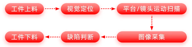

在AOI设备的核心工作流程中,“平台/镜头运动扫描”环节是决定其精度与效率的关键。视觉系统与运动系统的高精度协同,是衡量设备性能的核心指标。其中,运动控制卡作为指挥运动的“大脑”,其核心作用在于实现多轴精密协同、视觉飞拍的精准触发,以及系统内部的实时数据交互,以此保障设备的高速稳定运行。
▲AOI检测设备的核心工作流程▲

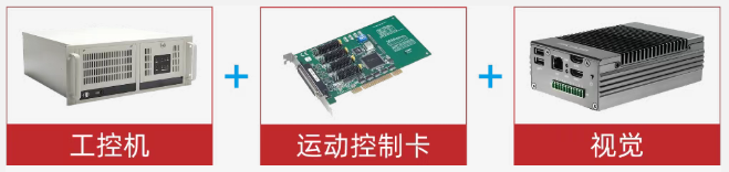

传统方案二:传统PCI脉冲运动控制卡+工控机+视觉方案
● 系统架构:基于工控机集成运动与视觉系统,实现单屏统一调试,解决了传统方案一中双屏操作繁琐的问题。
● 核心缺陷:
依赖PCI总线进行数据交互,通信延迟达50–80μs。
在多镜头协同扫描场景下,系统同步误差>0.1mm。
接线复杂度高,每轴需独立连接脉冲与方向线,维护成本高。
● 最终性能表现:多镜头协同扫描时由于同步精度误差过大,导致该方案无法适配300mm晶圆、2m电池极片等大尺寸工件的高精度检测需求。

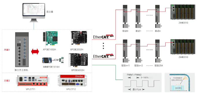

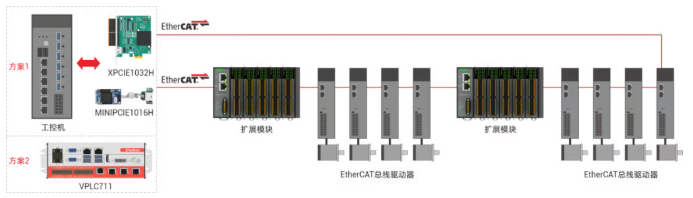

方案采用“工控机+XPCIE1032H超高速实时运动控制卡+机器视觉”的核心架构,通过全自主实时内核MotionRT750与CPU内存直连交互技术,实现AOI设备性能跃升。

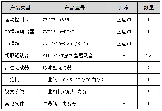

▌正运动技术AOI检测设备解决方案配置:
● 板载EtherCAT总线接口:连接12轴伺服驱动器,分别控制X/Y检测平台、3组镜头Z/R轴、上/下料机构、缺陷标记机构;同时连接ZMIO310-ECAT IO扩展模块,用于扩展检测工位传感器信号;
● 板载16路DI:连接工件到位传感器、急停按钮、平台限位、相机就绪信号;
● 板载16路DO:连接相机触发、光源控制、标记电磁阀、上/下料气缸;

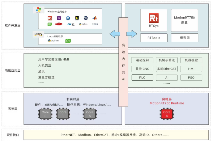

1. MotionRT750实时内核,独占x86 CPU内核,实现μs级指令交互周期
XPCIE1032H搭载Windows运动控制实时内核MotionRT750,采用“Windows非实时层+ MotionRT750实时层”双架构:

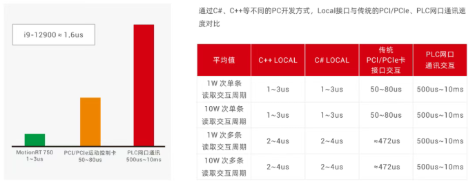

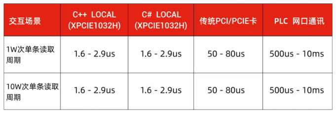

XPCIE1032H直接调用工控机CPU与内存计算,无需依赖PCI/网口等外部总线,与视觉系统的指令交互速率较传统方案呈量级提升,实测数据如下:

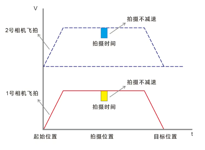

▌单相机视觉飞拍:
飞拍技术的应用,使得机械臂在运动过程中即可完成精准定位。当机械臂经过拍照点时,XPCIE1032H运动控制卡会通过高速输出口瞬时触发相机进行动态拍照。此过程触发时间达微秒级,视觉系统可在数毫秒内返回运算结果。随后,系统依据该位置数据对机械臂的运动轨迹进行实时修正与补偿,实现高效、无缝的位置纠偏,完美兼顾了生产效率与定位精度。
▌多相机独立视觉飞拍:
在多工位视觉AOI检测系统中,各工位需独立运行并同步进行飞拍。XPCIE1032H运动控制卡完美契合此需求,它支持16路独立的硬件位置比较输出,能在一个周期内高效协调多个拍照点的触发动作,实现多路并行飞拍。这不仅显著提升了整体检测效率,更凭借其硬件级的高可靠性,保障了图像采集的稳定性与完整性,有效避免丢图。

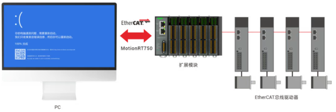

● 无惧PC蓝屏:Windows系统蓝屏时,MotionRT750实时层独立运行,急停按钮、运动锁存、IO信号正常响应,避免工件损坏与生产中断,蓝屏恢复后无需重新调试,恢复时间从30min缩短至5min。

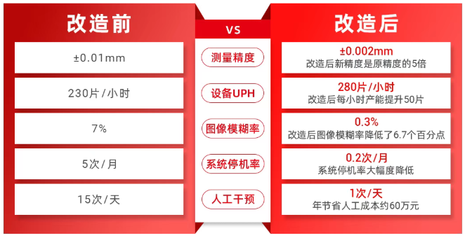

彻底解决传统方案“运动-视觉”交互延迟问题,多轴同步误差<0.01mm,PSO飞拍触发精度±0.001mm,PCB板检测漏判率从3%降至0.1%,晶圆尺寸检测精度达±0.002mm。
3.极速响应,产能显著提升
基于μs级指令交互与50μs控制周期,AOI设备UPH从传统方案的100-150片提升至250-350片,单条产线日均检测量增加3000+片,整体生产效率提升10+%。

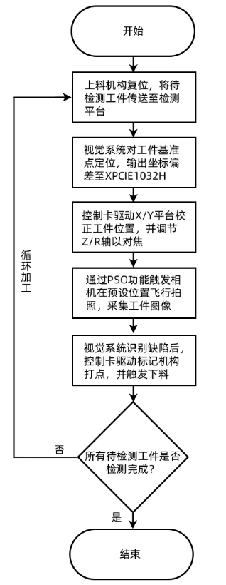

正运动AOI检测工艺流程
AOI检测设备主要由上/下料机构、轨道调宽机构、检测平台(X/Y轴)、镜头组(Z/R轴)、视觉系统、缺陷标记机构,工艺流程如下:
应用效果验证
某3C电子企业采用XPCIE1032H方案改造PCB板AOI检测设备后,核心指标提升如下:

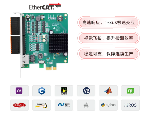

一、超高速实时PCIe EtherCAT运动控制卡- XPCIE1032H

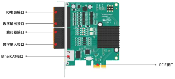

  • 多轴控制能力:支持6-64轴EtherCAT总线+脉冲混合控制,其中4路单端500KHz脉冲输出,兼容伺服/步进驱动器;
  • 高速同步性能:32轴EtherCAT同步周期125μs,控制周期最快50μs,支持多卡联动扩展;
  • IO与飞拍功能:板载16路通用输入(8路高速输入)、16路通用输出(16路高速输出),支持16路独立硬件PSO(位置比较输出),飞拍触发延迟<50ns;
  • 运动控制功能:支持直线插补、圆弧插补、SS曲线加减速、连续轨迹前瞻;集成电子凸轮、电子齿轮、位置锁存、螺距补偿,适配AOI复杂扫描轨迹;
  • 兼容性:支持Windows/Linux系统,兼容Halcon、VisionPro等主流视觉软件,统一API接口适配正运动全系列产品。

  • 单条指令的交互时间为1-3us,相较于传统的PCI/PCIe、网口等通讯方式,速度提升了10-100倍以上。

  • 当Windows因病毒入侵、硬件异常插拔或驱动冲突导致系统崩溃时,运动控制实时内核  MotionRT750仍可持续运行,且急停功能仍然保持有效,提供充分响应时间进行事故处置,显著提升工业控制安全性与可靠性。
