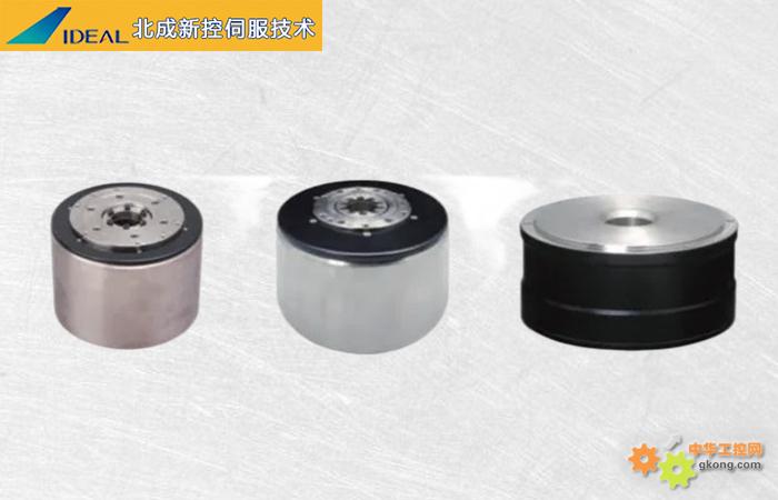

安川直驱电机以Σ-7系列为核心,构建了无芯内转子、带芯内转子、带芯外转子三大产品矩阵,通过差异化设计满足不同行业的个性化需求:?
无芯内转子SGM7E系列:搭载24位高分辨率编码器,无铁芯结构大幅降低齿槽效应,实现无速度波动的超平滑运转。其外径覆盖135-290mm,额定转矩2-35N?m,最大转矩可达105N?m,特别适用于CMP装置、6面外观检查装置等对运行稳定性要求极高的设备。?
带芯内转子SGM7F系列:采用小直径转子设计,结构紧凑且发热量低,外径范围100-360mm,额定转矩2-200N?m,最大转矩高达600N?m,最高转速可达600rpm。凭借高速响应特性,可实现高频次精准定位,广泛应用于切块机、IC 测试系统处理机等高速自动化设备。?
带芯外转子SGM7D系列:以高刚性、高惯性为核心优势,容许负载转动惯量比显著优于行业标准,大口径中空孔设计为布线配管提供便利。其外径107-264mm,额定转矩1.3-240N?m,最大转矩400N?m,适配划线机、液晶涂布机等重载精密设备,且与原横河电机DYNASERV系列兼容,降低设备升级成本。?
