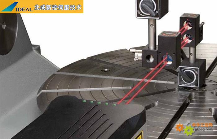

  2、镜组架设原则
  干涉镜固定在静止端(床身/主轴箱),反射镜装在运动端(工作台)。
  两镜高度一致、箭头同向,激光入射方向与测量轴严格平行。
  干涉镜与反射镜间距尽量小,降低死径误差。

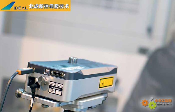

  3、激光头定位
  三脚架稳固,激光头水平,光束高度与镜组中心对齐。
  先粗调位置,让激光大致射入镜组中心。

  激光头调至大光圈,移动机床至近端(反射镜最靠近激光头)。
  调整激光头俯仰/偏摆,使激光直射干涉镜中心。
  观察返回光斑:主光点居中,副光点与主光点在同一竖直线。
  2、近端粗调(找中心、稳信号)
  装上光靶,旋转激光头快门至小光圈,提升对准精度。
  微调激光头,让返回光斑与光靶中心黑点重合。
  查看信号指示灯:确保5灯全亮(信号满格)。

  4、干涉镜精调(双光斑重合)
  放入干涉镜后出现两个光斑,仅调节干涉镜角度。
  使两光斑完全重叠,信号恢复满格,对光完成。
