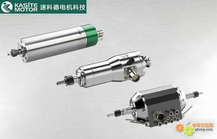

(一)微米级精度,定义加工新基准
SycoTec机械手主轴以德国制造工艺为依托,锥面跳动严格控制在≤1μm,动态径跳始终保持极小波动。这一精度保障了刀具在高速旋转时的轨迹稳定性,使加工误差稳定控制在微米级。无论是新能源汽车电机定子的精细纹路,还是航空航天构件的复杂曲面,都能实现高精度、高一致性的加工效果,有效降低次品率。
(二)宽域动力输出,适配多元加工场景
SycoTec机械手主轴功率覆盖850W–7500W,最高转速达60000rpm,兼具高转速与强动力。适配铝、SMC等轻质材料的高速切削,也可凭借大扭矩胜任钛合金、不锈钢等重载难加工材料。在汽车零部件生产中,搭载该主轴的机械手,可一站式完成汽车铝材切割、缸体钻孔、齿轮曲面铣削等多道工序,无需换设备,大幅简化生产流程、提升效率。
(三)全方位防护,护航连续生产
工业现场多油雾、粉尘、切削液等复杂工况,直接考验设备耐用性与生产连续性。SycoTec机械手主轴采用全防护设计,核心型号标配IP57防护等级,部分型号可升级至IP67,能有效阻挡杂质侵入,甚至支持水下加工操作。不锈钢外壳耐腐蚀,搭配免维护陶瓷轴承,设备寿命更长、维护更少,有效降低企业运维成本。
(四)轻量化与柔性设计,契合自动化需求
SycoTec机械手主轴轻量化设计,核心型号重量仅1.0–7.3kg,减轻机械手负载、提升动态响应速度。部分型号如4036 DC-T-ER11去毛刺主轴,搭载径向+轴向双维度柔性浮动系统,通过气压无级调节接触压力,自动适应工件表面形状与定位误差,均匀去毛刺、杜绝过切与切削不足,适合汽车轮毂、发动机缸体等复杂轮廓部件的精加工。
二、明星产品系列
(一)钻孔切割抛光主轴4060 ER-S:高效自动化的利器
4060 ER-S主轴广泛应用于汽车行业铣削、钻孔、切割加工,搭载陶瓷轴承,转速3000–50000RPM、功率 2000W、扭力215Ncm,夹头夹持0.5–8.0mm,标配IP57/IP67防水防护。可精密高效加工SMC、ABS、PVC、PEEK、碳纤维等非金属,以及铝合金、航空铝、不锈钢、铸铁等金属,胜任钻孔、铣削、切割、去毛刺多工序,一轴多用降本增效,在新能源汽车SMC锂电池盖板钻孔加工中表现突出。
(二)双头主轴50100 AC-duo:双工序同步加工创新方案
50100 AC-duo作为机械手专用双输出主轴,采用双头装夹设计,加工过程中无需换刀即可实现双工序交替作业,省去换刀等待时间。其内部特殊结构设计可有效隔绝电机及轴承系统发热,保证长时间连续高速精密加工。最大功率7.5KW,最大扭矩200Ncm,在新能源汽车电池部件加工中,可同时完成盖板钻孔与边缘铣削,缩短生产周期。
(三)浮动去毛刺主轴4036 DC-T-ER11:柔性精加工标杆
专为去毛刺工序打造的4036 DC-T-ER11主轴,内置三相同步高速电机,最高转速可达60000RPM,最大功率850W,可快速切削铝、铸铁、不锈钢等材料表面的毛刺。其配备的径向+轴向柔性浮动系统,能在360°方向保持恒定接触力,自动补偿工件误差,实现柔性去毛刺。主轴重量仅1kg,外壳夹装尺寸36mm,便于集成于工业机器人,在汽车轮毂、航空航天铝铸件等复杂部件的去毛刺加工中,良品率显著提升。
