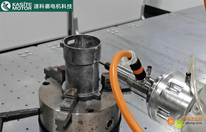

  柔性浮动系统,360°自适应加工
  以主力型号Kasite 4036 DC-T-ER11为例,技术亮点是其径向+轴向柔性浮动系统。浮动机构中设有气室,通过气动方式调节主轴与工件的接触压力,可在360°范围内保持压力均匀一致。无论工件表面存在多大的形位偏差,刀具都能自适应跟随,实现精准去毛刺,有效避免了刚性接触导致的干涉、碰撞和工件损伤。

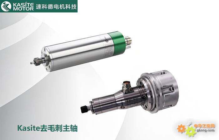

  超高转速,效率与精度兼得
  以主力型号Kasite 4036 DC-T-ER11为例,主轴转速高达60,000RPM,重复精度≤1μm,功率850W,扭矩27Ncm。高转速意味着刀具与工件的接触时间更短,不仅能提升加工效率,还能降低切削痕迹,获得更光滑的表面质量。

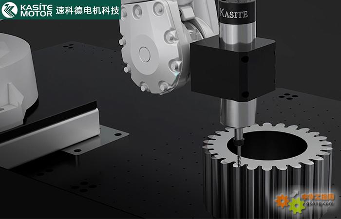

  轻量化设计,适配性强
  以主力型号Kasite 4036 DC-T-ER11为例,主轴重量仅约1kg,尺寸小巧,可灵活安装于ABB、库卡、史陶比尔等主流工业机器人机械臂上,也可用于非标装置和固定加工单元,适配性极强。
  陶瓷轴承,免水冷长寿命
  内置陶瓷球轴承,适合高速运行,延长使用寿命。在高转速工作过程中电机不易过热,无需额外配备水冷系统,降低了设备投入和维护成本。
