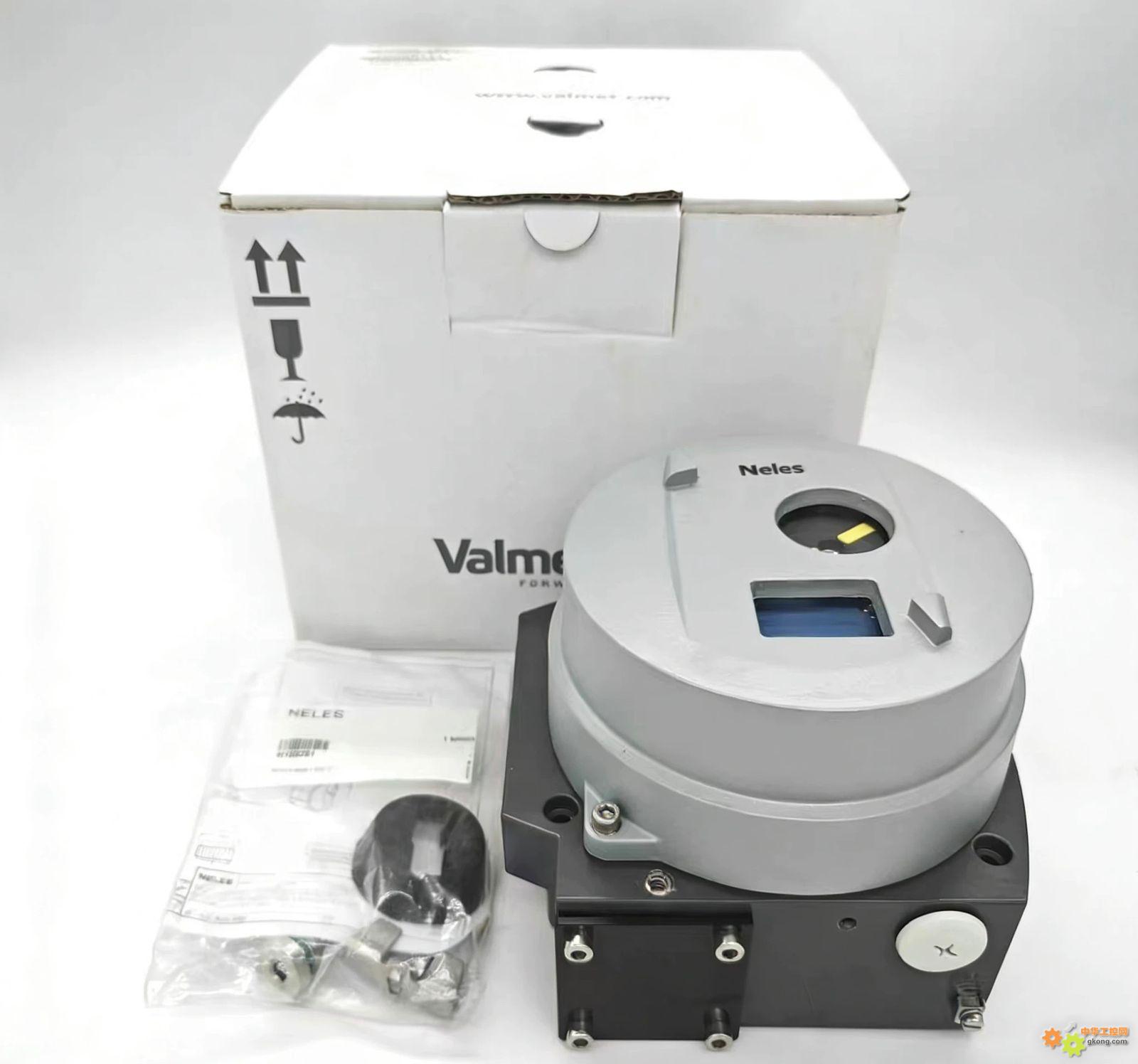

在现代流程工业(如石油天然气深加工、大型火力发电、复杂化学合成及现代制浆造纸)中,控制阀执行机构的动作精度与响应时间直接决定了整个全厂闭环控制回路的稳定度。作为全球流体控制领域的标杆,Valmet(维美德 / 原 Neles 奈莱斯)ND9106HN 智能阀门定位器 代表了数字式智能化阀门控制技术的顶尖水平。
本篇文章将为您系统性地拆解该型号的官方技术规格、物理电气指标及现场应用优势。
一、 产品技术数据表 (Official Data Sheet)
为了便于仪表工程师与 B2B 采购主管进行设计选型与原位替代(MRO),以下整理了 ND9106HN 的核心电气、气动和环境参数矩阵:
核心技术参数项 参数规格指标 (Technical Specifications)
制造商 (Manufacturer) Valmet (维美德 / 原 Neles 奈莱斯)
标准完整型号 (Model) ND9106HN
通信协议 (Protocol) HART (4-20 mA DC 叠加数字信号,低阻抗输入)
动作行程类型 (Actuator Compatibility) 角行程(旋转型,如球阀、蝶阀)与线性行程(直行程控制阀)
控制配置 (Control Action) 软件可动态配置为:单作用 (Single-Acting) 或 双作用 (Double-Acting)
气源压力范围 (Supply Pressure) $1.4 \sim 8.0 \text{ bar} \quad (20 \sim 115 \text{ psi})$
耗气量 (Air Consumption) 在稳定状态下 $< 0.52 \text{ Nm}^3/\text{h} \quad (0.31 \text{ scfm}) \text{ @ } 4.0 \text{ bar}$
最大排气通量 (Max Delivery Capacity) $350 \text{ Nm}^3/\text{h} \quad (206 \text{ scfm}) \text{ @ } 4.0 \text{ bar}$(大通量低延迟设计)
分辨率与线性度 (Performance) 分辨率 $\le 0.1\%$;线性度 $\le \pm0.5\%$ 全行程范围
防爆认证等级 (Hazardous Area) ATEX / IECEx 本质安全防爆 (Ex ia IIC T4/T6 Ga);隔爆可选
外壳防护等级 (Protection Class) IP66 / NEMA 4X(高级阳极氧化铝合金外壳)
运行环境温度 (Ambient Temp) $-40^{\circ}\text{C} \sim +85^{\circ}\text{C}$(全天候耐极寒/酷暑设计)
气动及电气接口 (Connections) 气动接口:G 1/4 或 1/4 NPT;电气接口:M20x1.5 或 1/2 NPT
二、 ND9106HN 型号编码结构深度拆解
Valmet Neles 的智能定位器编码具有严密的逻辑性,每一个字母都对应其特定的硬件配置,ND9106HN 核心片段的具体含义如下:
  • ND9000 (基础系列): 代表维美德顶级智能阀门定位器家族,集成微处理器与高级诊断电路。
  • 91(设计代号): 代表该版本具备优化的低功耗电子元件、高亮度的本地显示LCD屏(可选)以及更加敏捷的 PID 调整算法。
  • 06(气动中继器通量代号): 标识该型号配备了大通量/高性能气动放大器(Pneumatic Relay)。这一配置能产生极高的瞬间控制气流,特别适用于配有中大型气动执行机构(如大口径不锈钢球阀或调节蝶阀)的快速、精准调节,能够显著消除高粘度介质下的阀门爬行与动作迟滞。
  • H(通信标识): 标配 HART 通信标准。允许现场人员通过手操器(如 Emerson 475/AMS 系统)或控制室 DCS 远程调取工艺参数。
  • N(标准结构): 采用 Neles 经典的非接触式或耐磨损精密机械反馈组件,提供极高的机械抗振性能。
三、 核心工程设计优势与行业应用场景
1. 先进的在线预测性诊断 (Advanced Predictive Diagnostics)
ND9106HN 绝非仅仅是一个信号转换器,它充当了阀门执行机构的“黑匣子与全科医生”。通过内置的物理模型与传感器,它在不干扰工厂连续生产的前提下,实时在线监测:
  • 控制阀的内部摩擦力漂移(判断润滑填料是否干枯、阀杆是否卡涩);
  • 阀座负荷与气源压力波动趋势;
  • 控制环路死区(Dead band)和阶跃响应变化。
    这些数据通过内置的 Valmet Valve Manager 软件进行可视化呈现,协助工厂由传统的“见坏拆修”升级为智能化的“预测性状态维护(CBM)”。
2. 无损抗振构造与超低稳态耗气量
在发电厂蒸汽旁路、石化装置高压往复泵出口等区域,由于流体剧烈冲刷,管路往往伴随强烈的连续性微振动。ND9106HN 内部的微处理器及电子元器件采用了硬质环氧树脂灌封和物理减震基座设计,完美免疫现场物理冲击。同时,其精密调节先导阀块具有惊人的超低稳态气耗量(在阀位稳定时耗气量近乎为零),能够大幅降低整厂全天候仪表空压系统的运行能耗与运行碳排放。
3. 一键式即插即用自校准 (Intelligent Autotuning)
传统的电气定位器现场调校往往需要手动反复微调零点和满程,极耗工时。而 ND9106HN 具备卓越的自适应能力。在现场硬件挂载完毕、接通气源与 4-20mA 信号后,技术人员仅需触发本地或远程的 Autotuning(自动校准) 命令,定位器便会在 2-3 分钟内自动测定阀门物理行程边界、测试摩擦力特性并智能计算出最优的闭环控制 PID 增益参数,实现即插即用的快速部署。
四、 现场安装与仪表日常大修(MRO)合规维护指南
为确保 Valmet 智能定位器发挥最高效的技术寿命,现场仪表工程团队需遵循以下工程规范:
  1. 极度严苛的气源过滤: 作为精密气动仪表,进入 ND9106HN 的气源必须绝对干燥且无油、无尘。现场气源管路必须配置满足 ISO 8573-1 Class 3 级别的过滤器。气源中一旦携带冷凝水、细微铁锈屑或压缩机机油污,极易造成定位器内部微米级喷嘴-挡板或压电先导阀块的不可逆堵塞。
  2. 连杆死区物理消除: 在与单座调节阀或角行程拨叉式执行器组装时,反馈机构的传动销与反馈杆之间应保持无间隙配合。任何机械旷量(Backlash)都会被定位器内部的高精度全反射传感器捕捉,导致定位器频繁反复调整气压,进而引发阀门共振并加速气动密封件的磨损。
  3. 电气盲孔的防潮滴水弯: 现场接线完成后,必须严格拧紧 M20/NPT 电缆引入格兰头(Cable Gland),未使用的电气引入孔需用防爆金属堵头锁死。走线时电缆应在外部自然形成一个向下的“滴水弯(Drip Loop)”,防止室外雨水或冲洗机组时的冷凝水沿电缆外皮直接渗入接线模块腔体。
