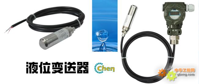

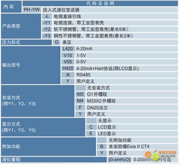

下面看一款来自昌辰的一款PH-YW系列的投入式液位变送器,也是基于上述原理,将先进的充油芯体封装在不锈钢壳体内,将静压转换成电信号,再经过微型信号处理电路,转换成标准电信号,以供给记录仪、数显表、报警仪等进行记录监控、指示和过程调节,也可直接与PLC、DCS系统连接。
这款投入式液位变送器的前端装有防护帽,起到保护传感器膜片的作用,同时保证了液体流畅的接触膜片。该款液位变送器的防护等级为IP68,测量的精度有±0.25F.S、±0.5F.S。

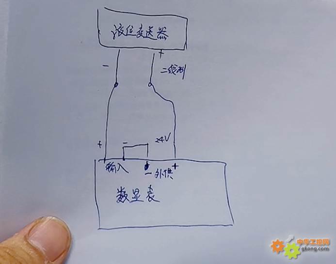

在接线方面,如果是二线制的液位变送器(无源)连接数显表,那么液位变送器和数显表的接线是这样的(如草图所示):液位变送器的+接到数显表的外供电源的+,液位变送器的-接到数显表的输入信号+,输入信号的-接到外供电源的-。

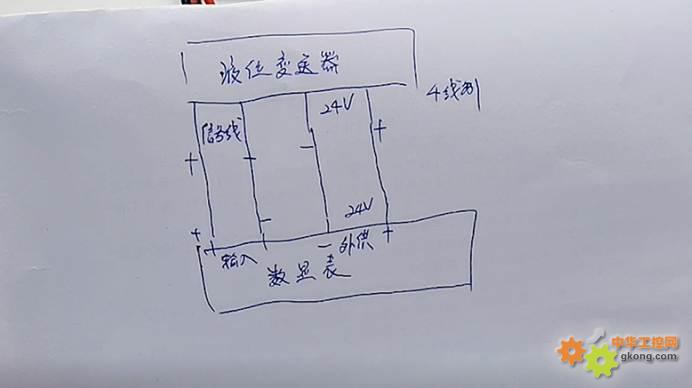

如果是四线制的液位变送器(有源)连接数显表,那么接线是:数显表的外供电源提供给液位变送器的电源输入,然后液位变送器的信号线输出接到数显表的输入(+对+,-对-),如草图所示
最后通过对数显表4个参数的设置实现对液位变送器的显示:
  • inch:输入类型的选择
  • in-d:小数点
  • u-r:低值设置
  • f-r:满度设置
