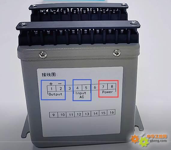

一、言归正传,首先来看下FPF频率变送器的接线,它分为三部分:电源、输入、输出。
电源接7、8;输入接4、5(为交流频率信号);输出接1+2-,输出为电流时,电流为有源信号。如下图所示接线示意图:
二、说完接线再看下FPF频率变送器的安装,有两种安装方式:35mm的标准导轨安装或是底座螺钉安装。

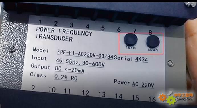

三、最后看看如何调试呢?以下面这个标签图来简单讲解下:
标签图信息:输入是45-55Hz,起振电压是30-600V,输出是4-20mA,精度0.2级。
具体操作是:首先我们输入一个起振电压(30V或600V),再输入45Hz,然后调零点电位计(红框里左侧的zero),使得输出为4mA,然后再输入55Hz,使得输出为20mA,有偏差时可以调这个满度电位计(红框里右侧的span)。
接下来,我们按照顺序输入47Hz、49Hz、51Hz、53 Hz(按20%逐级往上),然后确认输出分别为7.2 mA、10.4 mA、13.6 mA、16.8mA。误差可以根据0.2级的精度计算得出误差值不能超过0.032mA,以这个思路来调试频率变送器。
