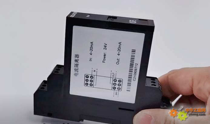

电流隔离器输出的4-20mA,一个重要的性能指标是带载能力,不同品牌的隔离器带载能力有所差异,但输出4-20mA,带载能力一般都能达到350Ω以上,正如我司技术手上拿的这只电流隔离器(如下图),它的带载是小于等于500Ω,也就是说4-20mA输出端最大可以接阻值为500Ω的负载。
这个负载的阻值包括导线线阻加上串接在回路中其他设备的输入阻抗,输入阻抗是固定的话,只要线阻不超过带载跟输入阻抗的差值就可以,导线线阻跟长度成正比,但导线线阻很小,一千米的导线线阻大概只有20Ω左右,所以输出4-20mA标准信号理论上可以传输足够远,无需考虑距离,但在实际情况中,我们往往会考虑抗干扰、导线的成本及维护等,一般不会特别长。
