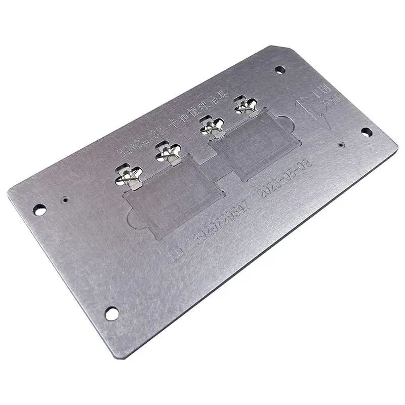

3. 精密定位与夹紧
“一面两销”定位:采用一个平面(主基准)、一个圆销(限制2个平移自由度)、一个菱形销(限制1个旋转自由度)的***定位方式,确保COB基板每次放置的位置且。
高强度夹紧:使用不锈钢快夹钳或气缸驱动压块,提供足够大且均匀的夹紧力,确保COB基板与散热凸台紧密接触。压块需采用浮动设计并镶嵌耐高温硅胶或POM头,以避免压伤脆弱的LED芯片和金线。

三、 典型载具类型及应用工位共晶焊/回流焊载具 (Eutectic/Reflow Fixture)
核心要求:高温稳定性。必须能承受280°C以上的回流温度而不变形、不氧化。殷钢或特殊高温铝合金是。表面通常需要进行特氟龙涂层处理以防焊料粘附。
