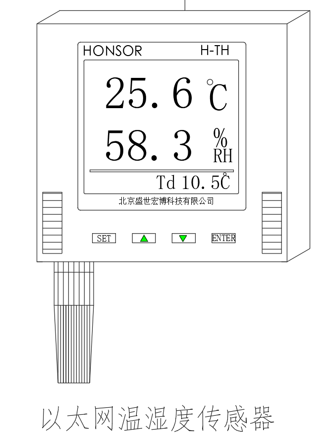

4.2 温湿度传感器技术参数
1. 温度测量范围:0?50℃,测量精度:±0.3℃;湿度 0?100% RH,精度 ±3% RH;
2. 通讯接口:支持 RS485 Modbus?RTU 或者 POE 以太网 Modbus?TCP;
3. 采集刷新周期:5?30s 可调;
4. 具备抗电磁干扰,适合机房强电磁环境;
5. 支持本机现场 LED 显示数值。
4.3 传感器布点实施方案
1. 主机房冷通道:每一个机柜列至少布置 1 台传感器,安装高度与机柜进风口齐平;高功率机柜(>8kW)可在机柜内部增加传感器监测热点温度;
2. 热通道:每列机柜回风位置部署传感器,监测回风温度;
3. 蓄电池室:每组电池柜布置 1 个温湿度采集点,贴近蓄电池组位置;
4. 配电柜、UPS 主机区域:每个配电单元部署 1 个采集点;
布点原则:重点监测设备进风、发热设备周边,不能只监测机房门口、角落位置。
