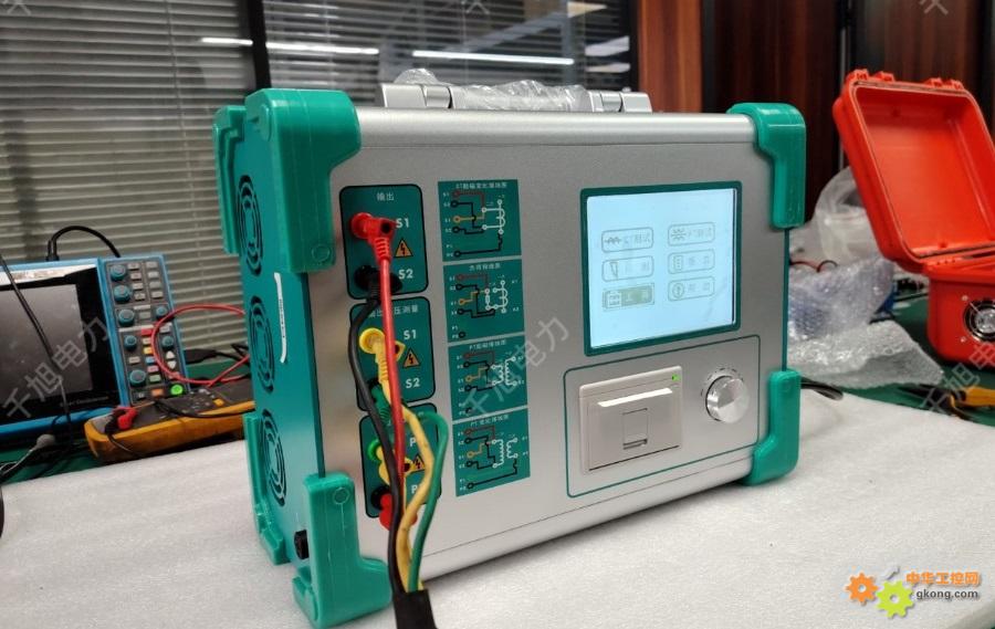

说明:CT 参数测试仪、互感器综合测试仪、CTPT 特性测试仪、变频互感器综合测试仪大多指代同类设备,行业俗称互通,核心用于电流 / 电压互感器励磁、变比、极性、误差曲线、暂态参数全项目试验,遵循 GB1208、GB1207、GB16847、DL/T 1152 等标准。
一、仪器基础定义与核心测试项目
1. 仪器原理分类
1)工频升压法(传统):直接工频升压做伏安特性,高压输出,设备笨重,高拐点 CT 试验存在安全风险; 2)变频 / 低频法(主流新款):降低测试频率,低压输出即可等效测试高拐点保护 CT(TPY、TPS、TPZ),安全性高、机身便携,是当前基建、变电站改造首选方案。
2. 标准测试项目
? CT(电流互感器):励磁伏安特性、拐点电压 / 电流、变比、极性、二次绕组直流电阻、二次负荷、5%/10% 误差曲线、准确限值系数 ALF、仪表保安系数 FS、二次时间常数 Ts、剩磁系数 Kr、比差角差、暂态特性分析; ? PT(电压互感器):励磁特性、变比、极性、二次电阻、二次负荷测试; ? 附加功能:自动退磁、数据存储、U 盘导出、自动生成试验报告、一键全自动测试、过压过流保护。

选购关键区分点:是否低频变频原理、能否测 TPY 暂态 CT、整机是否可第三方计量送检、电磁屏蔽设计、是否支持标准报告导出、质保和现场技术服务。

四、选型注意要点
保护用 TPY、TPS 暂态互感器 → 必须选低频变频式,普通工频设备无法准确测试;
计量用 0.2S、0.5S 级 CT → 优先选高精度支持比差角差全点测试机型;
现场多为变电站强电磁环境 → 重点考察抗干扰屏蔽设计;
交付资料:仪器计量证书、试验报告模板、符合国网 / 南网归档格式;
安全:试验结束自动放电、过压短路保护,防止损坏互感器与仪器。
