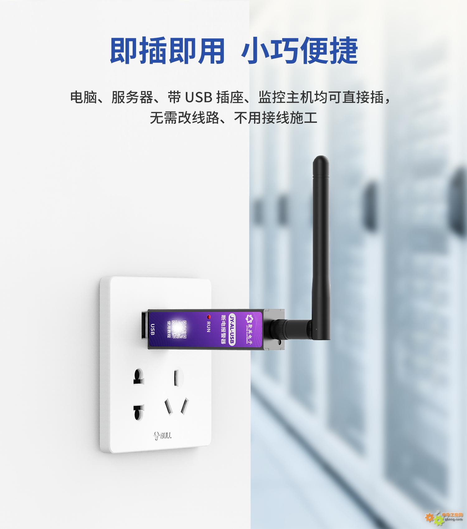

类型一:插头简易款(USBDC适配器款、养殖场/机房最常用)
无需拆强电线!最简单,即插即用,电脑、服务器、带USB插座、监控主机均可直接插,无需改线路、不用接线施工。
- 组成:报警器主机 + DC12V电源适配器 + 4G天线
- 接线:
1. 拧紧4GSMA天线,朝外,信号更好
2. 适配器插被监测的220V插座(这个插座断电=就会报警)
3. 适配器DC插头插到报警器DC电源口(DC+正极、DC负极)
4. 通电指示灯亮;拔掉适配器=模拟断电,手机收到微信/电话/短信报警
> ??这种不用接L、N端子,即插即用!
断电报警器即插即用

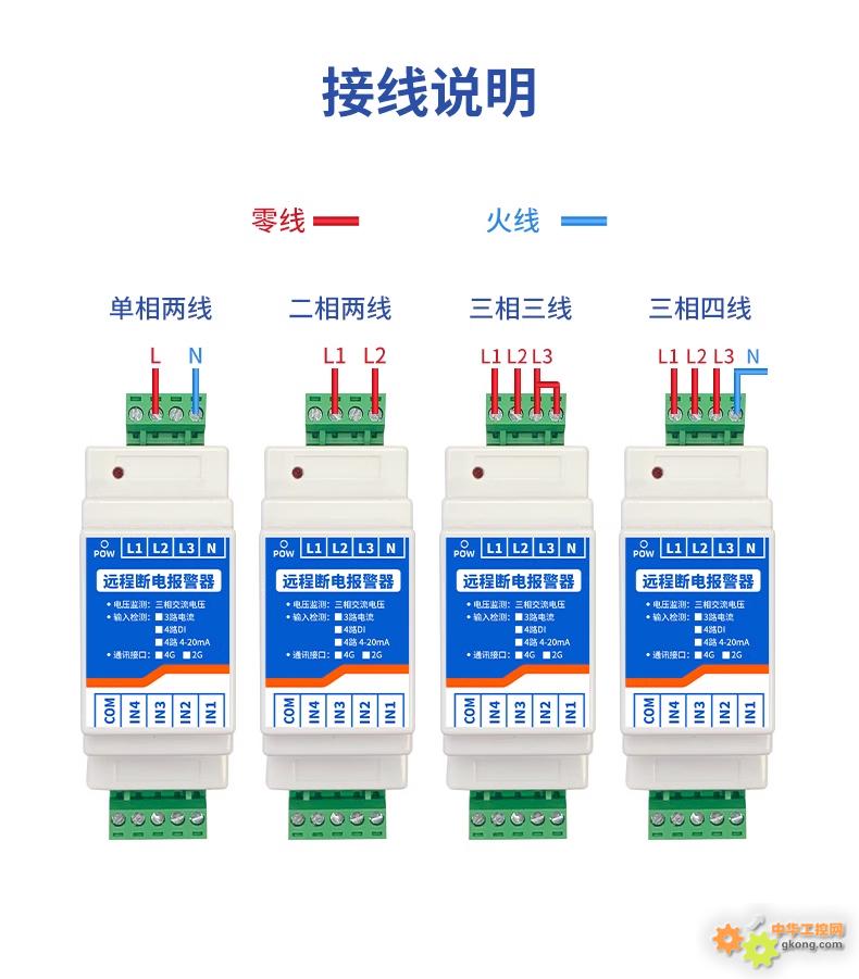

类型二:导轨工业单相220V款(聚英4G远程断电报警器)
端子标识:L1、L2、L3、N
①监测一路220V市电(单回路断电报警)
- L1 → 火线L(红)
- N → 零线N(蓝)
- L2、L3空着不接线
> 含义:监测L1N这一路有没有停电,停电立刻4G远程报警
②三相380V监测(水泵、排涝泵站、养殖风机380V电源)
- L1接A相、L2接B相、L3接C相
- N接零线(三相四线)
可监测缺相、断电、来电报警

二、通用端子对照表
L/L1/L2/L3:火线/三相ABC相
N:零线
DC+ / VCC:直流电源正极
DC / GND:直流负极
COM:继电器公共端
DO:报警输出(常开/常闭)
A、B:RS485通讯线
