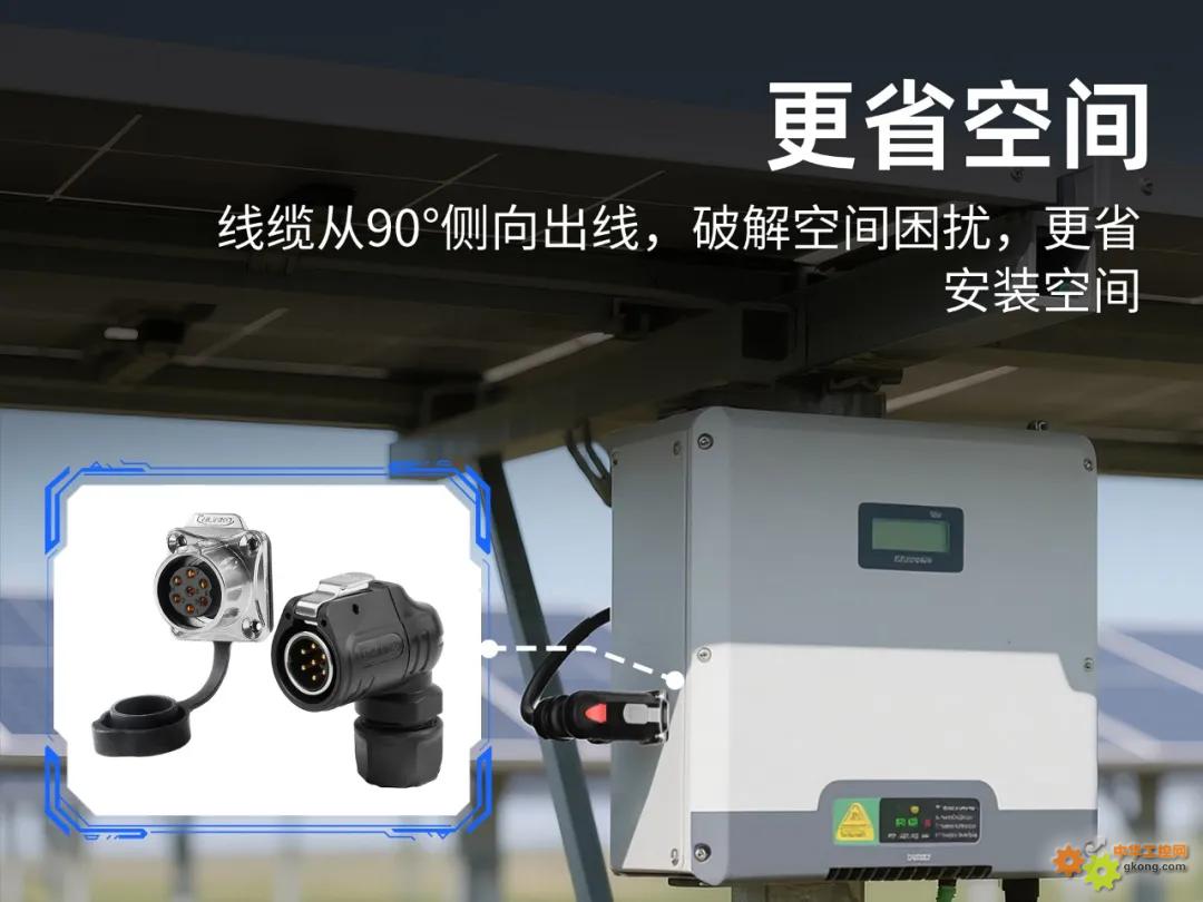

工况三:光伏逆变器与风电变桨——户外盐雾+雷暴+长期免维护
现场痛点:屋顶光伏逆变器外壳温度夏天到70℃,海边项目盐雾重,整机质保10年,连接器不允许中途停机更换。
航插哪一层在干活:
  • IP68/IPX9K双防水+硅胶主密封:既防暴雨浸泡,又扛逆变器消防高压水冲洗。
  • 双重锁定(螺纹+止退):风机塔筒共振频率低但振幅大,普通卡口会松,双重锁定零容忍松动。
  • 抗UV工程塑料或金属壳:户外紫外线照射5年不粉化。
凌科LP系列工业防水连接器(航空插头类)硅胶密封达IP68/IPX9K,72小时盐雾测试,插拔寿命经UL/TÜV目击授权实验室验证超2000次,分离力≥500N;该系列有16项实用新型专利等各类专利,获iF奖、红点奖及CQC/CE/TÜV/UL认证,是屋顶光伏直流侧常见选项。DL系列航空插头采用双重锁定+大电流(至50A),获iF奖、IDEA奖及第二十四届(2025)深圳企业创新纪录,通过TÜV/UL/CE认证,适合储能直流母线。
