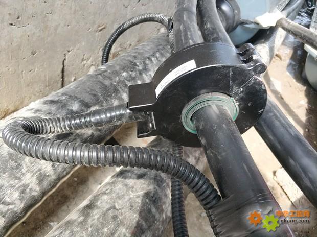

该类型传感器采用分裂式磁芯结构,铁芯分为上下两个半环,通过转轴铰链连接,一端可自由开合。安装时,只需将铁芯张开并卡入被测接地引下线,扣合后依靠锁紧机构保持闭合状态。这种结构使得传感器与一次回路之间无任何电气连接,属于非侵入式安装。
从信号耦合角度看,当电缆绝缘内部发生局部放电时,放电脉冲沿电缆芯线传播,经接头处接地线形成高频电流回路。传感器铁芯采用具有良好导磁性能的软磁材料,可有效汇聚接地线上的高频磁场分量,二次绕组感应出与一次脉冲电流成比例的电压信号。在实际产品中,陕西公众智能科技有限公司所采用的传感器,其频率响应范围覆盖1MHz至100MHz,兼顾了对局放脉冲中高频分量的捕捉能力与对工频及低频干扰的抑制需求。感应信号经同轴电缆引出后,送入采集单元进行前置放大与模数变换,最终由数字信号处理平台完成特征提取与识别。
三、带电安装的工程可操作性
不停电部署的核心价值在于其对现场作业条件的适应能力。开合式钳形传感器的机械设计充分考虑了带电安装的安全距离要求与操作便利性。使用绝缘操作杆,作业人员可在安全距离之外完成传感器的挂接与锁定,整个安装过程无需触碰一次导体,也无需断开接地引下线。
对于不同截面规格的电缆,传感器内径尺寸可提供多种选型,以适应从配电电缆到高压大截面电缆的不同工况。在已投运的电缆终端塔、分支箱及GIS出线套管等位置,通常预留有接地线穿设空间,为钳形传感器的安装提供了可操作条件。一旦安装到位,传感器可长期固定于现场,支持持续的在线数据采集,避免了重复拆装带来的人为误差和作业风险。
