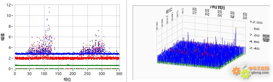

PRPD(Phase Resolved Partial Discharge)图谱,即相位分辨的局部放电图谱,是局部放电检测与分析中最常用的判断依据之一。它的基本原理是将局部放电脉冲信号按照其在工频交流电压周期内的相位进行统计分析,以放电相位为横轴、放电幅值为纵轴(或以色阶表示放电次数),绘制出放电信号在相位上的分布情况。PRPD图谱通常包含三个基本维度:放电相位(φ)、放电量(q)和放电次数(n)。通过观察这三个维度的分布特征,可以判断局部放电的类型、严重程度及发展趋势。不同绝缘缺陷产生的局部放电,在PRPD图谱上呈现出不同的形状、相位分布和幅值特征。因此,PRPD图谱被形象地称为局部放电的“指纹”。

第一,观察相位分布特征。看放电脉冲主要出现在工频周期的哪些相位区间。真实局部放电行为严格受施加电压的电场强度控制,其发生位置在工频交流电压的相位上具有固定的重复性。例如,内部气隙放电通常发生在电压上升沿的30°至60°和下降沿的210°至240°区域。
第二,观察图谱形状与对称性。看PRPD图谱的整体轮廓形状,以及正半周与负半周的对称程度。不同放电类型的图谱形状差异明显——有的呈“兔子”形状,有的呈“香蕉”状,有的呈三角状。

内部气隙放电的PRPD图谱呈“兔子”形状或“蝶翼”状,放电幅值相对集中,主要分布在0°~100°和180°~280°(也有研究显示集中在0°~90°和180°~360°),正负半周基本对称。
电晕放电的放电极性效应明显,信号强度较弱,相位分布较宽,在90°和270°附近呈对称分布。特高频PRPD图谱在270°相角处有弯曲聚集信号特征。正负半周不对称,正半周幅值较高、负半周幅值较低但较密集。
沿面放电的放电相位分布较宽,主要分布在0°~90°和180°~270°之间。随电压升高,放电幅值和数量快速增长。正半周放电次数远大于负半周。
悬浮电位放电呈对称的“香蕉状”或两条平行线段,脉冲峰值位于45°和225°前后,具有对称的正负极性。
金属尖端放电呈现三角脉冲群特征,放电相位分布与尖端电场分布相关,正负半周呈现一定的不对称性。
自由金属颗粒放电的放电信号相位分布较分散,幅值变化较大,分布范围较宽,特征因颗粒运动状态而异。
