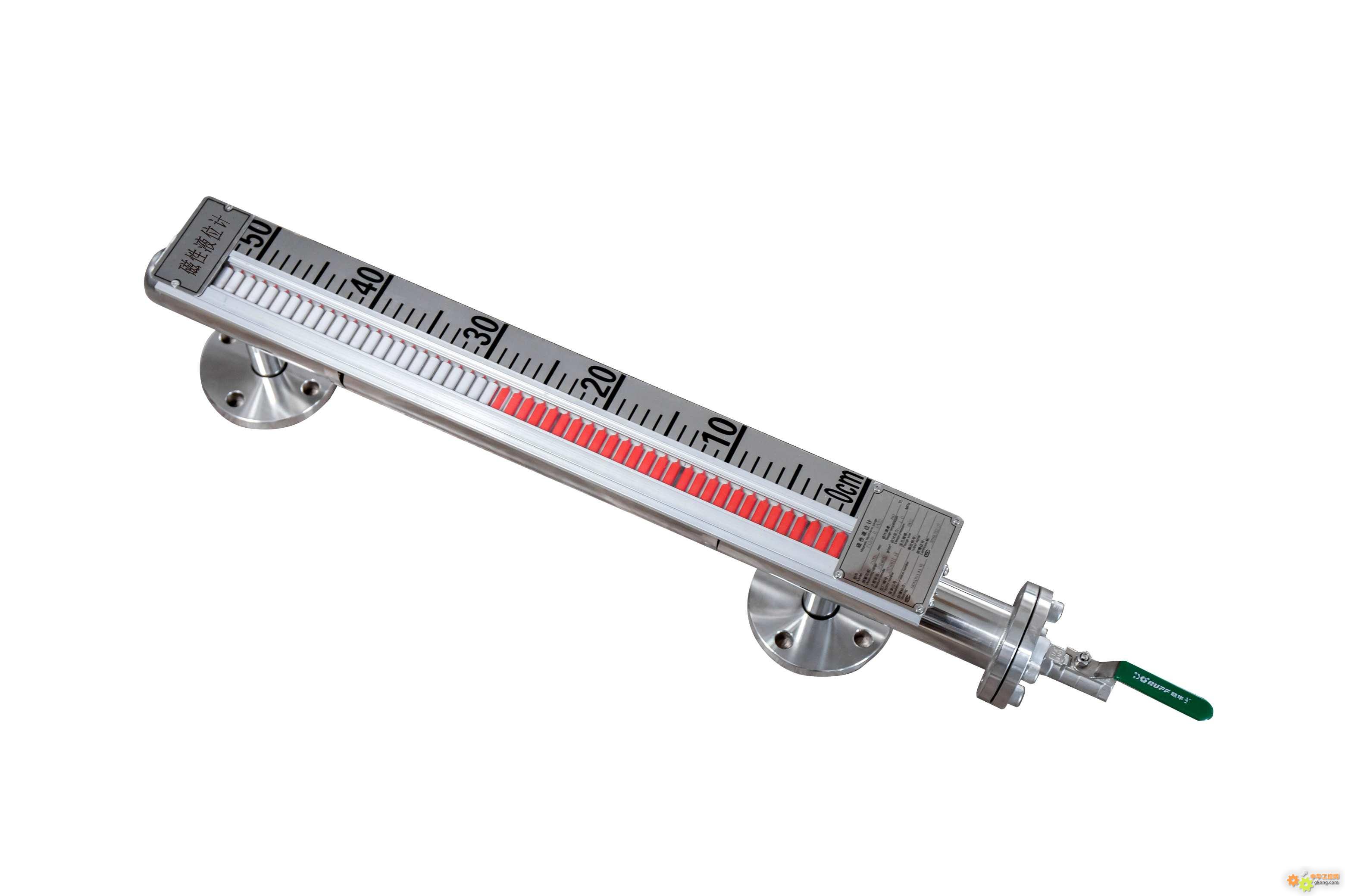

磁翻板液位计是工业现场广泛使用的就地液位测量仪表,主要用于各类储罐、储液容器的液体液位监测与过程把控。凭借结构简单、运行稳定、读数直观、免维护等特点,现已成为化工、水处理、电力、医药、食品、冶金、造纸等行业的主流液位测量设备。
该液位计主要依靠浮力原理与磁性耦合原理完成液位检测。仪表与设备罐体连通,形成连通器结构,确保仪表内部液位与罐体液位保持一致。测量管内部配有磁性浮子,浮子可根据介质比重自动适配,随液面高低自由浮动。浮子内置磁性元件,在液位发生变化时,通过非接触式磁耦合作用,驱动外部显示面板的双色翻柱翻转。液位上升翻柱变红,液位下降翻柱变白,红白分界清晰,现场人员可直观、快速读取实时液位数据。
相较于传统玻璃管液位计,磁翻板液位计优势明显。整体采用全金属结构,坚固耐用,不易破损,有效解决老式液位计易碎、模糊、渗漏、不耐腐蚀等问题。设备耐压、耐温性能优异,可适配常规工况及高温、高压、腐蚀性介质等复杂现场环境,密封性好,运行稳定。
仪表无需通电即可就地显示,抗干扰能力强,不受光线、天气、环境粉尘影响,远距离观测依然清晰。设备无机械接触磨损,长期使用无需频繁校准,后期维护量极低,能够有效降低企业设备运维成本。同时设备可拓展性强,可根据需求搭配远传功能、报警开关功能,实现就地显示、远程传输、高低液位控制一体化使用,满足不同项目的自动化管控需求。
凭借扎实的结构设计与稳定的使用表现,磁翻板液位计适用于绝大多数工业储液设备液位监测,测量精准、运行可靠,是工业液位测量的优选设备。
