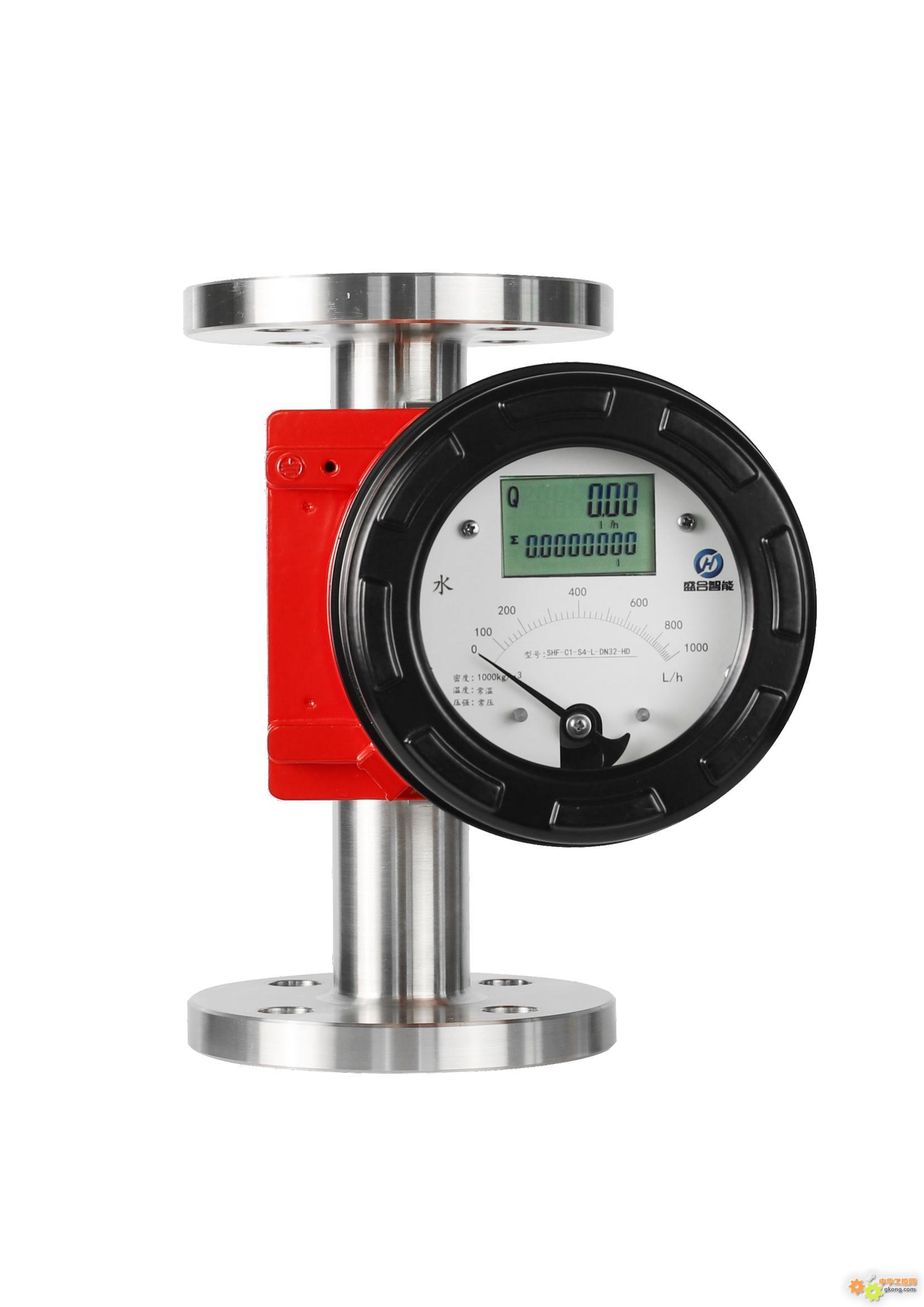

         在化工、水处理、油气配套、轻工等众多生产场景里,很多管路属于中小流量、小管径工况,普通流量仪表容易出现测量波动、适配性差的问题,金属管浮子流量计凭借结构可靠、适用性广的特点,成为这类场景常用的流量测量设备。
         和玻璃转子流量计相比,金属管浮子材质强度更高,能够适应高温、承压工况,它依靠浮子在锥管内随流量变化上下移动来感应流量,原理直观,不需要直管段很长的安装空间,现场安装布置更加灵活。
         介质的特性是选型首要考虑因素。如果介质有腐蚀性,需要匹配对应的接液材质;介质含有少量杂质时,要评估是否需要前置过滤装置,避免杂质卡滞浮子,影响测量精度。同时还要核对工况温度、压力范围,保证仪表的承压耐温等级满足现场长期运行要求。
         产品分为就地指示型和远传信号输出两种版本。就地款可以现场直接读取流量数值,不需要供电;远传款可以输出标准信号,接入控制系统,在中控室远程查看流量数据,方便生产集中监控。
         日常维护工作难度不高,定期观察指示是否稳定,检查管路连接处有无渗漏,根据介质洁净程度定期拆洗内部组件即可。只要前期选型匹配到位、安装规范,仪表可以长期稳定运行,减少停机检修频次。
          选购时不要只参考量程,要结合实际工况、介质属性、信号需求综合对比,优先选择工艺成熟、支持按需定制的生产厂家,配套完善的技术指导和售后支持,降低后期使用风险。
