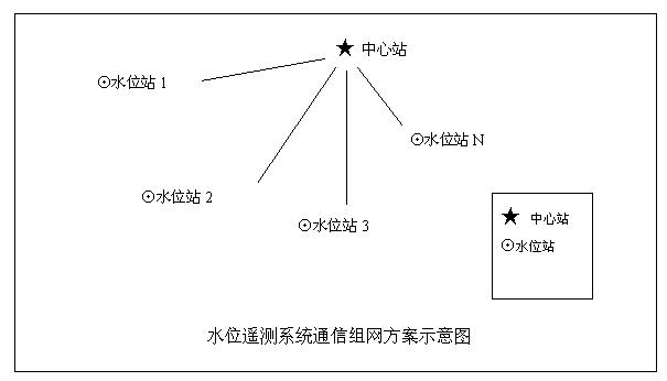

1.2水位遥测系统通信组网方案
    水位遥测系统的实际规模为1:N,互为共享原市三防系统通讯网络(利用其覆盖全市的网络),无须再另外申请频率,也无须增设中继站点。避免信道干扰和最大限度的节省开支。
1.       中心站1个:指挥中心。
2.       遥测站N个:水位站1、水位站2、水位站3……..N个水位站。
水位遥测系统通信组网方案示意图如下图:

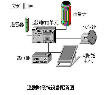

2.1.2 遥测终端机设备
泰达鑫数传电台、定向向天线及馈线、天线支架、避雷器、遥测RTU单元、室外仪器箱、太阳能电池板(10W)及后备蓄电池(45AH/12V)等设备。
。水位遥测站的工作体制:目前,水位自动测报系统遥测站通常采用自报式、应答式、自报/应答兼容式三种工作体制。
自报式(本系统推荐采用):这类遥测站在水位、水位等参数发生一个计量单位变化时,能实现把被测数值采集、通过数传电台发射,中心站接收数据且加以处理数据;其遥测终端结构相对简单,值守功耗极低,对遥测站附属设施如供电要求较低,适合采用太阳能浮充的蓄电池供电方式。一方面,这种方式较采用交流供电等方式降低了从电源线引入雷电等干扰的可能性,从而提高了监测站设备运行的可靠性;另一方面,由于设备配置简单,提高了系统的可维护性,降低了系统造价。
本系统传输部分采用深圳泰达鑫通信技术公司的TDX868系列数传电台嵌入到遥测RTU单元中;水位计、雨量计等提供采集传感信息;太阳能电池及蓄电池提供室外工作能源,以保证遥测站点的可靠性及兼容性(该系统设备已运用在沙湾截排排污站的水位遥测系统中);为了保证遥测站点的安全,均要设置防雷地网及同轴避雷器。
