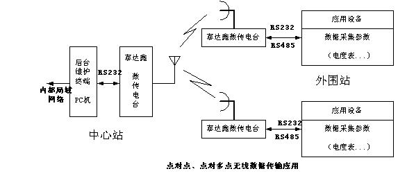

随着生产管理自动化程度的日益提高,以及计算机通讯技术的飞速发展,数据的采集、传输、处理已经成为各行业迫切需要解决的问题。泰达鑫通信技术有限公司针对用户需求提供了监控系统中无线数传电台的传输部分解决方案。每个从站采集点通过5W或25W泰达鑫无线数传电台发射到总监控室站点的25W泰达鑫无线数传电台;从而实现对站点的监控;总控制站点通过25W无线数传电台将终端站与管理站相连,经过管理站上位机组态软件处理后,动态的数据一目了然。除管理站有人值班外,全网24小时实现无人职守,信息测报量及测报准确度大大超过人工,真正提高了劳动生产率、改善了生产劳动条件。
系统数据传输应用框图(以一个中心站点,2个监测站点为例)如下:
系统是由一个计算机管理中心站和2个外围终端站组成。中心站使用泰达鑫数传电台;在距离中心站10Km范围内的外围监测站点的泰达鑫数传电台,使用不同增益的天线;系统在巡检的工作状态下,通过管理软件(或组态软件)设置相应的巡检时间而对监控站点实现监视、控制。巡检的工作过程如下:
·巡检:计算机管理站按照一定时间(由监控管理软件设置)依次向系统内各个监测站发出主控信号;并监视各外围站发回的输油管道两端的压力、流量、温度数据,便于主控室调度指挥。系统内采用深圳泰达鑫通信技术公司生产的频点为230MHz(用户选择频点)、功率为5W或25W的半双工无线数传电台遥测、遥控。所有收、发信机的收、发状态均处在各自的单片机或PLC(可编程控制单元)控制之下。通常所有监测站的收、发信机均处在接收状态。计算机管理中心站开始运行后,首先向1#站以广播方式发出主控指令,然后中心站返回到接收状态,1#站的接收部分收到该指令后,通过PLC(可编程控制单元)解出与1#相一致的地址码,控制信号去控制5W或25W泰达鑫无线数传电台的地址码和控制信号,使得1#回传相应的从站信息到中心站的监控系统,或去控制1#从站的开启、停止。同样如需取样1#从站的相关信息参数,中心站的控制信号立即打开模块发射部分,将1#站所采集的电流、电压数据流同地址码一起发送到中心站,然后1#返回接收状态;管理中心站收到1#站的数据后,经过处理,在计算机的显示屏上显示出来,同时将数据储存起来。接着,管理中心站便依次以广播方式向2#站发出指令,同时接收、处理发回的各种数据。
当巡检工作结束后,若发现某一终端站未向管理站发回遥测数据,则管理站会自动向该站发出指令;若依然没有信息返回,则管理站即判断该站已发生故障,同时发出告警信号立即处理。
·告警:在系统的运行中,若某一(或几处)实时采集的数据有突变,即发生有缺相、过流、过压保护、过热等现象时,采集终端站先检测管理站是否空闲。若管理站空闲,采集终端站立即向管理站传送告警信息,管理站的计算机界面立即弹出故障显示,且发出停止工作命令和告警声
