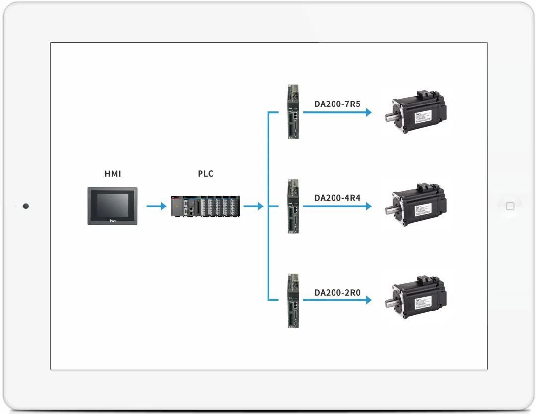

因此英威腾提出触摸屏+AX70系列可编程控制器+DA200伺服的解决方案,由PLC通过CanOpen总线控制伺服驱动电机,实现运转平稳,噪音低,效率高的效果。

根据控制需求、电机响应速度及工作效率。选择英威腾AX70系列可编程控制器,CanOpen总线控制伺服方式控制设备运行,方便客户现场安装与调试。
ModebusTCP通讯具有高速通讯、易于接线的优势,因此采用带TCP网口的触摸屏。
微信图片_20211112105158
※系统拓扑图
