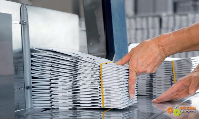

  纸盒包装设备是食品、饮料、医药等行业比较常见的机器设备之一,属于包装工艺的后端。这类设备,在纸板进料端将送入的纸板进行多次翻/压折,形成一个可以用于后续装填装货的纸盒。
  纸板进料端的机械运动结构较为复杂,容易给误伸入的人体造成严重的伤害,如骨折等,需要进行必要的安全防护和检测。

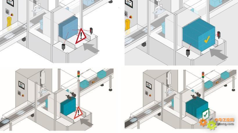

  在设计纸盒包装设备的进料端的安全防护方案时,我们发现其实只有在设备的进料口没有足够的纸板或材料时,人员才有可能出现在进料时受伤的情况。只要进料口有足够的纸板或材料,在机器运行时,操作人员的肢体就无法进入到设备的危险区域。这些材料相当于起到了一个“天然屏障”的作用。
  换言之,只要严格监控设备进料口的纸板数量,当进料口的纸板数量不满足规定的最小数量时,通过安全控制器的输出关闭机器使其停止运行,直到进料口再次填满充足的材料时,生产再次开始,这样就能够同样起到人员防护的作用了。
  创新型方案:O300系列传感器 + 安全控制器
  皮尔磁的O300系列传感器,能够正确识别进料口是否有足够的纸板或材料,结合我们的安全控制器,如可编程安全控制器—PNOZmulti或者可配置安全控制器—myPNOZ,即可轻松实现纸板进料口的安全防护和安全监控。这种解决方案,TÜV认证可达到ISO 13849-1的PL d / Cat. 3以及IEC 62061的SIL CL 2,符合EN 415标准的相关要求。
  不同于普通的光电开关,O300系列传感器支持安全控制器独有的测试脉冲功能,使得安全控制器能够有效监控传感器本体的功能执行,确保了传感器环节的安全性。O300系列传感器的安装位置也非常灵活(如下图所示),只要能够检测到纸板或者材料是否足够的位置都可以安装。
