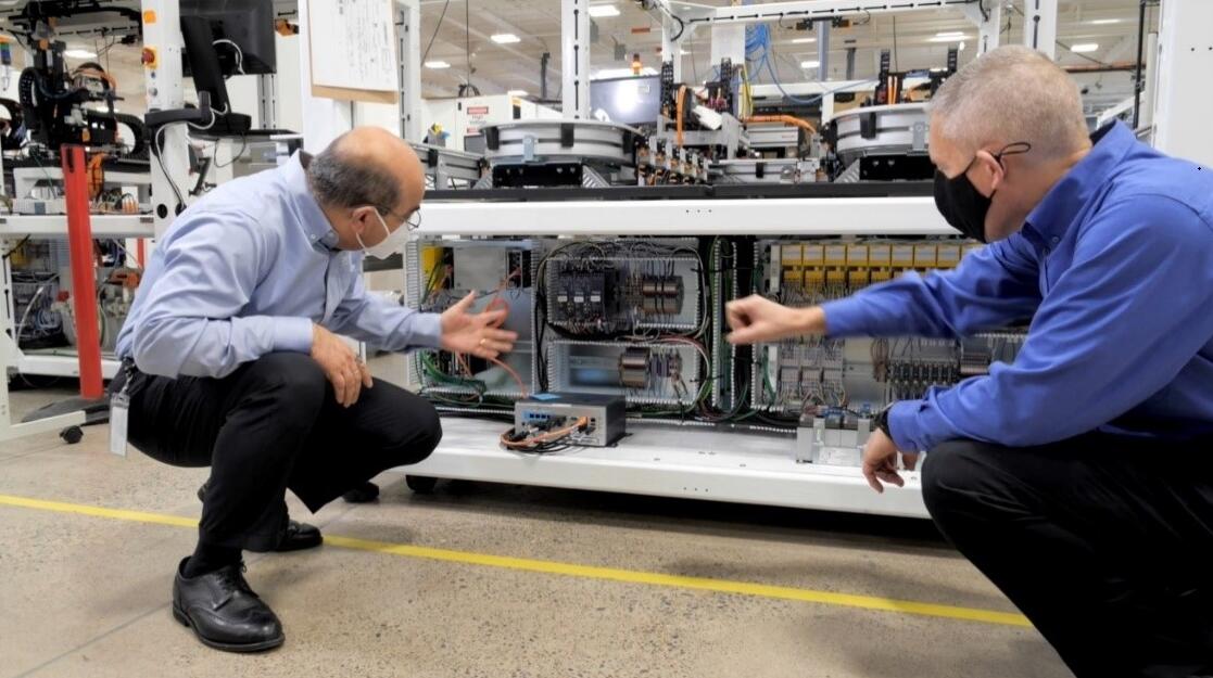

  紧凑型IndraDrive Mi电机集成伺服系统是博世力士乐的另一项关键技术贡献,用于电池初步生产阶段的网络处理站。IndraDrive Mi是一种无机柜系统,将伺服驱动器和电机单独组合封装,并根据应用要求进行灵活连接。这使得团队能够将所有电气传动组件直接集成到机器中,节省了占地空间和安装时间。
