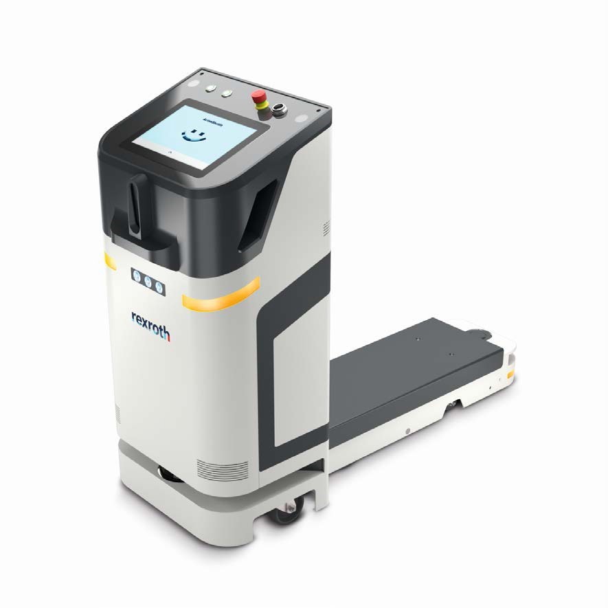

触摸屏和三维障碍物检测:具有高级交互功能的新型ACTIVE Shuttle可自主、安全、灵活地运送小型载重车。(图片来源:博世力士乐股份公司)
  自主移动机器人ACTIVE Shuttle具有高级交互功能,在提升安全性、效率和灵活性的同时可大力推动内部物流。基于摄像头的三维障碍物检测系统可以识别到其行进路径中的物体,从而改善避障效果。利用新型集成触摸屏,可以在移动机器人本体上完成单独配置和快速故障处理操作。更新后的AMS(ACTIVE Shuttle管理系统)控制软件可与车间基础设施无缝对接,并且通过配置任务模板可执行单个运输任务。
  ACTIVE Shuttle可使内部物流变得更加灵活,并且无需改造工厂基础设施。稳健,即插即用的ACTIVE Shuttle,可在全工厂范围内自动运送小型载重车,载重最高可达260公斤。
  三维障碍物检测提高安全性
  其集成的人员防护系统符合EN ISO 13849-1中规定的PLd等级要求,从而能让ACTIVE Shuttle在工厂内部自由移动。除了安全激光扫描仪外,立体景深摄像头还可以对车间进行三维探测,即使在扫描面以上或以下进入其行进路径中的物体也能得到准确识别,从而移动机器人能及时刹车和避障。识别能力的提升不仅改善了现场防护效果,还能使系统应用于空间狭小、有障碍物的环境或车间面积不确定的非标环境。
