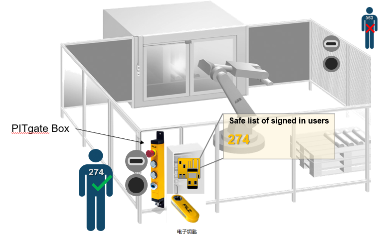

如图所示,可选择集成PITreader以及操作按钮的PITgate Box装置作为安全门操作盒,PITgate Box上的2个自定义按钮用于分别负责安全门开关锁定/解锁的操作以及人员签入签出的操作。PITgate Box上的PITreader负责读取电子钥匙的权限和ID信息,通过以太网接口,PITreader将电子钥匙的权限和ID信息传输给PNOZ m B1或者PSS 4000。通过在PNOZ m B1或者PSS 4000的配套软件工具PNOZmulti Configurator或者PAS4000中调用相关软件功能块即可对当前电子钥匙是否可锁定/解锁安全门的权限进行判断,亦可对人员信息进行签入签出的操作。只有当登记表中所有签入人员都签出后,危险区内的设备才能被重启。

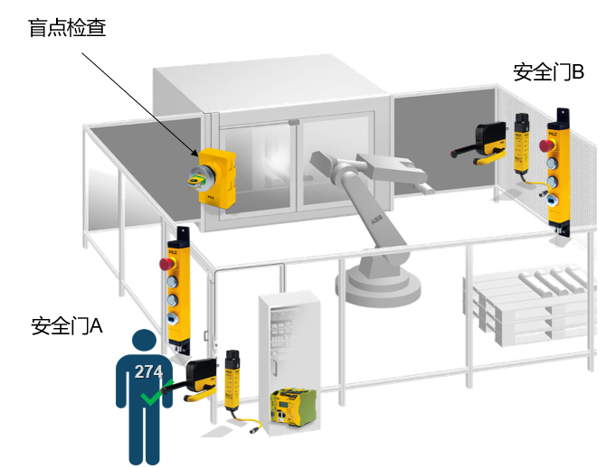

如果现场环境有多扇安全门,人员可以从不同的安全门签入进到危险区域进行工作,然后从最近的安全门签出离开危险区域,以此提高现场人员的工作路径效率。现场的多套PITgate Box均可连至同一个PNOZ m B1或者PSS 4000中,共享1份人员登记表。如果现场需要执行盲点检查操作,那么可在现场特殊位置安装单独的PITreader权限读取装置,最后1个离开危险区域的人员可通过操作此PITreader来确认盲点位置无人员,随后离开危险区域,设备可重启。
