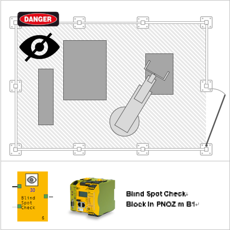

B.Blind spot check block 盲点检查功能块
为了确保在看不见的区域没有人,可以配置“盲点检查”功能。
这意味着最后一个“签出”的人必须对看不到的位置进行二次确认,以确认盲点区域没有人。(通过按钮和/或指定的PITreader)。
此功能与计时器(最小30s)时间相结合,因此操作者必须在一定时间内完成“签出”程序。
该功能也可以级联,即可以运行和确认多个“盲点”。

应用示例1: 机器人工作站
随时都可以知道谁在单元中,以及审核使用日志,清除了解过去的情况。也能明确认知谁能有权限操作哪些流程。
存在盲点区域的应用中,在系统重新启动前,最后一个操作人员被“强制”去对盲点区域进行人员是否有逗留的确认。
