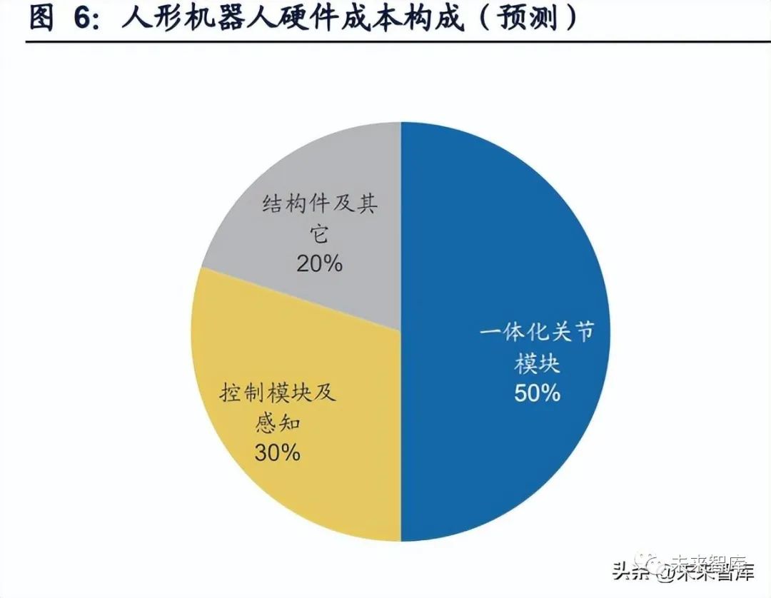

一体化关节模块约占整体成本的50%。根据Ofweek机器人网,工业机器人运动模块 (伺服电机+减速器)约占整体成本的47%;人形机器人相比于传统工业机器人关节 数量更多,但是感知、控制难度也更大,我们预计一体化关节约占机器人总成本的 50%.

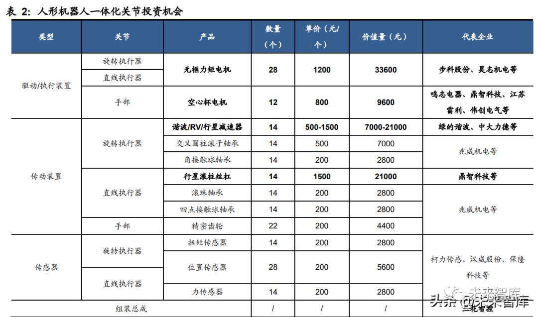

根据我们测算,人形机器人一体化关节中高价值环节有无框力矩电机、空心杯电机、 谐波减速器和行星滚柱丝杠,此类产品侧重标准化,且部分产品在国内工业机器人 等行业运用相对成熟;而轴承和传感器领域所涉及的产品种类较多、均价偏低,各 供应商所侧重细分领域有所差异,对国内企业的采购集中度可能不大。

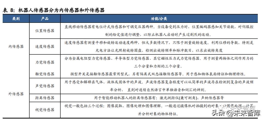

机器人需要多传感器来保证灵敏度。各种传感器相当于工业机器人的手、眼、耳和 鼻,有助于识别自身的运动状态和环境状况。在这些信息的帮助下,控制器可以发 出相应的指令,使机器人完成所需的动作。根据检测对象的不同,可以分为内部传感器和外部传感器。内部传感器一般用来检 测机器人本身状态,包括位置、速度、力觉传感器等;外部传感器一般用来检测机器 人搜出环境状况,包括距离、触觉、听觉、视觉传感器等。
