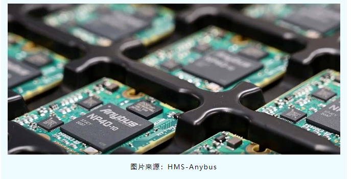

其实,HMS旗下的Anybus嵌入式方案,一直专注于仅通过一次30天之内的简单开发,即可让客户设备支持所有主流工业网络。这里的核心技术,是一款可以支持多协议的通讯芯片Anybus NP40。

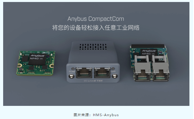

但是产品形态上,我们一般并不直接向客户销售芯片,而是将芯片进一步封装为可插拔的嵌入式板卡或模块,我们称之为B40或M40,这样不仅大大减少了开发工作量,也方便客户在不同应用中,根据协议类型,安装不同型号的B40或M40。也就是说客户的设备的本体可以是统一的,HMS的产品只是作为其通讯选件。

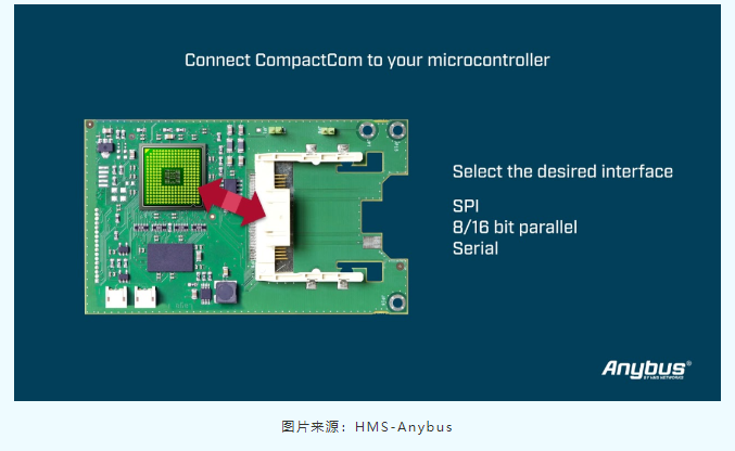

当然,这也就意味着B40或M40需要通过开发集成到客户的电路板上去。不过,这个开发集成工作非常简单。B40板卡或M40模块虽然对外支持的协议不同,但是它们跟客户的MCU之间是统一的软硬件接口。硬件上可选择简单的UART,SPI或并口,软件上是带示例工程的C语言函数库,客户只需按照参考设计将其集成到其系统接口,整个开发过程不需要了解TSN协议本身,一般一个熟练的嵌入式工程师30天内即可完成。
