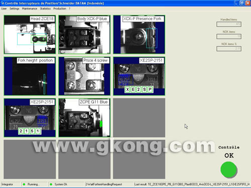

   该视觉系统通过分析产品索引,从而对不同产品的每个部件进行完整的装配检测。该分析所依靠的是Esox使用康耐视的VisionPro开发的视觉平台,能够对图像进行“多重显示”。
   检测站由2台摄像机、5个LED光源和一束激光组成。第一台高分辨率摄像机(1600 X1200像素)检测部件的下部,并且核对标记在接触点上的编码;第二台摄像机检测部件的上部。所获取的图像记录在检测数据库中。考虑到图像细节变化的程度,安装运行正确的照明系统是一项巨大的挑战。Esox开发了一套光学系统,配备了根据曝光时间长短运行的软件工具。该系统使照明根据产品索引进行调整,所以可以按照产品家族按顺序使用几种不同的照明变化。
   根据产品检测过程的复杂程度,该系统为每个产品部件显示一张或多张图像。在系统使用最适宜的照明获取了每张图像后,最多能够用帧的方式显示12张这样的图像。然后每张图像经过软件的处理,其检测结果以标记为红色或绿色的方式显示在每帧上,这就使得操作员可以快速的识别任何问题。

   得益于远程维护,施耐德的法国基地如今能够监控印度尼西亚的生产过程。施耐德电气的法国基地能够监控印度尼西亚生产的错误部件的图像,同时控制检测参数或对编程进行修改。
