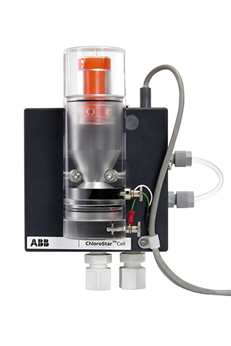

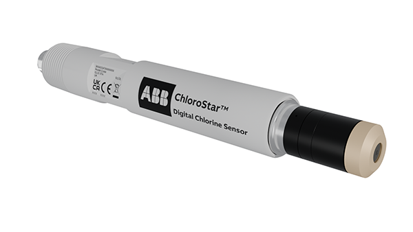

ChloroStar™ 由两部分组成:ChloroStar™ 数字传感器和 ChloroStar™ Cell传感器。
ChloroStar™数字传感器是一种智能型三电极传感器,用于测量游离余氯或总氯;传感器内置诊断功能、pH值补偿功能和EZLink™连接技术,可减少漂移并提高精确度;同时膜盖设计可减少清洗次数,而且不需要额外添加缓冲液。与之配套使用的 ABB 创新设计的模块化流通池结构,可提供稳定的余氯测量,不受水样流量变化的影响。低至1升/小时(16.67 ml/分钟)的测量消耗水量使其成为饮用水处理、自来水管网或闭环系统应用的理想之选。
ChloroStar™ Cell是一种具有自清洁技术的快速反应的直接的开放式电极,用于测量余氯和二氧化氯等消毒剂。其创新的开放式电极结构设计利用水流连续持续清洁电极,避免影响其他类型传感器的阻塞和堵塞的问题。与传统解决方案相比,该设备还能降低20%的耗材成本,从而减少运营支出。
同时,这种设计还能确保高灵敏度,即使在市政和工业污水等高污损应用中也能长期可靠地使用。
