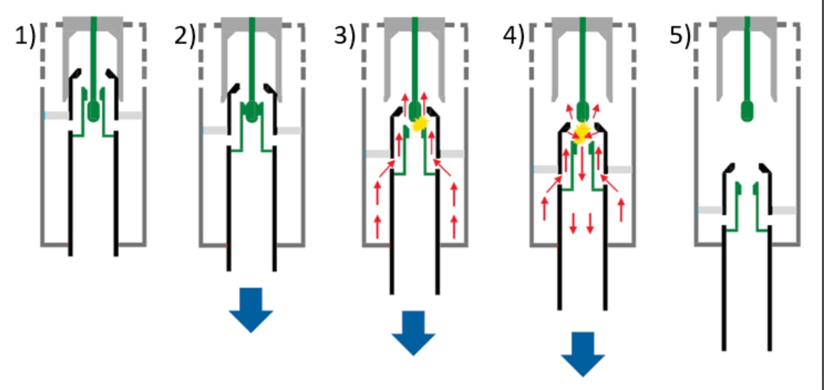

ABB的压气式负荷开关的灭弧装置由动、静主触头、弧触头和活塞组成,其工作原理是利用活塞压缩气体产生的超压来 “吹灭”电弧,开断负荷电流。在压气式开关合闸时,电弧预击穿发生在弧触头。在分闸时,电弧同样引燃于弧触头,整个合分闸过程的电弧作用都集中在弧触头上,降低了主触头的损耗,延长了设备的维护周期,提高了设备的使用寿命和稳定性,而且相对于采用真空泡串联或并联的开断技术,压气式灭弧技术触头结构更简单,更加稳定可靠。
压气式开关的开断过程:
1)主触头完全闭合。
2)动触头向下动作并压缩气体。
3)动触头先分离,弧触头后分离并产生电弧,同时带动压缩气体流向电弧区域。
4)气体流向电弧区域,并从电弧区域向上向下双向流出,快速熄灭电弧。
5)电弧被切断,动触头与弧触头均分开。
压气式技术已经在高压断路器中广泛应用, ABB创新地将压气式灭弧系统应用于12kV负荷开关单元,攻克干燥空气介质性能瓶颈,填补了该领域的行业空白。
