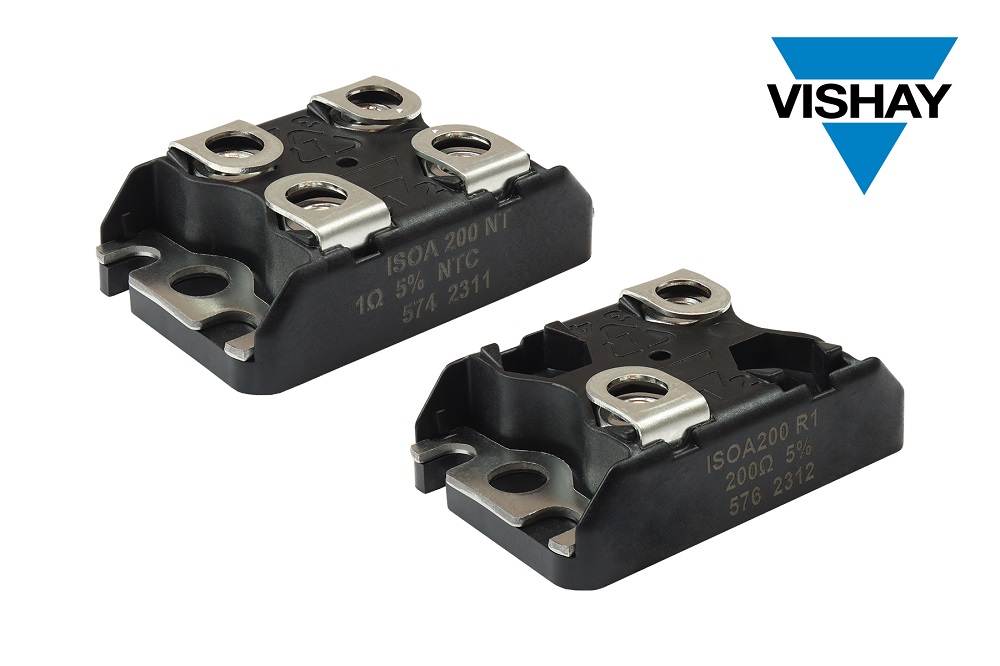

日前,威世科技Vishay Intertechnology, Inc.(NYSE 股市代号:VSH)宣布,推出一款通过AEC-Q200认证、采用紧凑型薄形SOT-227封装并可安装在散热片上的全新厚膜功率电阻器---ISOA200。Vishay MCB ISOA200可选配用于内部温度监测的NTC热敏电阻和用于更高效安装的预涂相变热接口材料(PC-TIM),在80C底壳温度下可提供高脉冲处理能力和高达200W的高功率耗散。
日前发布的器件采用裸露铝衬底取代金属片,可用作预充电、放电、主动放电或缓冲电阻,降低汽车、工业和航空航天等应用的成本。对于承受高能和重复脉冲浪涌的应用,该电阻具有高达140J/0.1s的高能量脉冲承受能力,并通过多脉冲循环测试。此外,器件还提供客户自定义测试选项。
ISOA200可选择在电阻封装内部集成通过AEC-Q200认证、经过温度循环测试的NTC热敏电阻,这样可以简化设计并节省占板空间,同时,可选的PC-TIM能够精简在生产环境中的安装。器件的高功率和高能量耗散能力进一步简化了设计,同时通过减少对功率元器件的需求而降低了成本。
ISOA阻值范围为10Ω至1MΩ,公差为 5 %和 10%,TCR分别为± 100 ppm/K和 150ppm/K。电阻最大工作电压1500 V,工作温度范围-55 C至+150 C,介电强度4000Vrms。器件符合RoHS标准,采用无电感设计,可包括两个不同的电阻。
