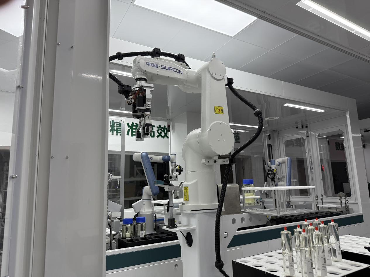

自动分诊:机器人通过视觉识别,把油样分派到不同 “诊室”(耐压、微水等检测区)。

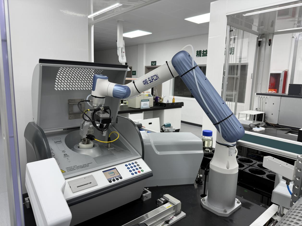

精准化验:机械臂代替人手全自动完成开盖、取样、检测等工作,检测完成数据自动上传。健康档案:汇聚全福建省2500台充油电气设备油品数字档案,构建起三维立体的设备健康画像,异常时自动预警,还能预测潜在风险。

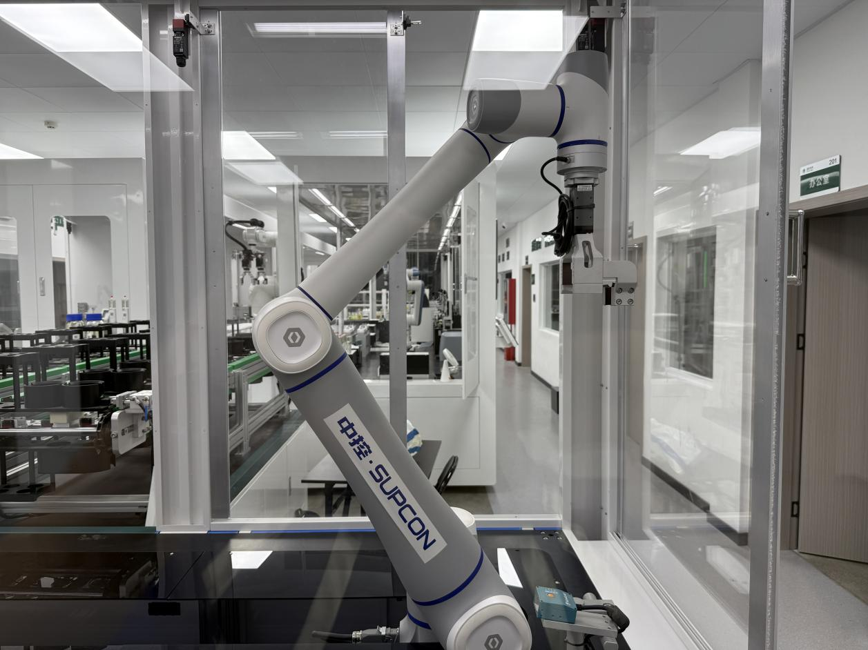

中控全世科技在包含样品接收、自动样品流转、自动样品分拣、自动耐压分析、自动介损分析、自动微水分析、自动色谱分析、留样立体库,以及Q-Lab对质量数据的智能分析等全流程中,提供了以“AI视觉+机器人+Q-Lab智能算法”为核心的解决方案,将全人工工作量降低到10%以下,实现从“手工化验”到“全自动体检”的飞跃。
自动样品分拣
自动样品流转
自动微水分析
自动介损分析
国网福建电科院刘慧鑫博士说,"过去检测员需手动分拣样品,试验时还需手动记录数据参数,一批次只能完成一项油样检测任务。现在扫描二维码即可激活全自动流程,不仅由机械臂自动分拣样品,还可同时完成多项检测任务。”
