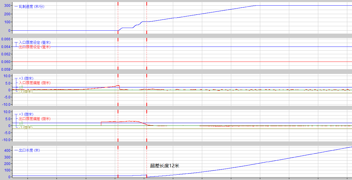

2024年末,ABB在对宁波宝新进行常规回访期间获悉,生产超薄带钢时存在异常的超差长度问题,即厚度波动现象,这一问题在道次开始的升速阶段尤为明显,会对产品的成材率和生产效率造成一定影响。随后,ABB迅速响应,组织团队进行远程会诊,并派遣冷轧专家前往现场进行方案测试与优化。
ABB技术团队表示,本次改进主要聚焦厚度控制环节,通过优化关键控制参数,系统的响应能力得到显著提升,有效解决了超差长度问题;同时,服务团队引入先进的前馈控制模块,进一步增强厚度控制的精度。此外,针对起车阶段的厚度控制难题,团队特别增加专用调节模块,有效改善生产启动时的厚度波动情况。
优化后厚度标准差示意
经过ABB与宁波宝新的共同努力,改进效果立竿见影。优化后的生产线在厚度控制方面表现卓越,厚度标准差大幅降低,超差长度显著减少,使连续生产的稳定性获得明显提升,最终产品的成材率同步提高,产品质量迈上新的台阶。
