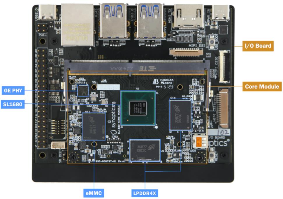

图示1-大联大诠鼎基于Synaptics产品的机器视觉AI Hub方案的展示板图

此次方案采用的SL1680是Astra™ SL系列嵌入式处理器中的一员,其整合高效能运算引擎,包括四核Arm® Cortex®-A73 64位CPU子系统、7.9+ TOPS的神经网络处理单元(NPU),以及专为高级图形和AI加速设计的高效、多功能GPU。此外,该产品还具备用于图像信号处理(ISP)、4K视频编解码以及音频加速的硬件模块,能够满足物联网细分市场的多模式应用需求。

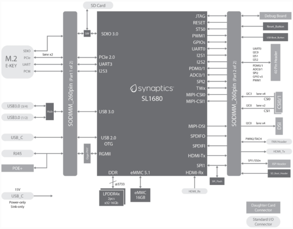

图示3-大联大诠鼎基于Synaptics产品的机器视觉AI Hub方案的方块图

中央处理器:四核Arm® Cortex®-A73 64位处理器,带安全扩展。每个CPU的主频高达2.1GHz,提供高达40000DMIPS的性能;
内存接口:64/32位LPDDR4/LPDDR4x-3733 DRAM控制器,高达4GB内存空间,x1、x4或x8位eMMC 5.1控制器;
NPU:支持多个DNN框架,并通过SyNAP™工具包对TensorFlow™ Lite推理进行优化,高达7.9+ TOPS;
GPU:基于图形引擎(Imagination™ PowerVR™ Series9XE GE9920),分辨率高达3840×2160;
视频解码:支持AV1、H.265/264 MVC、VP8、VP9和MPEG-2。灵活支持PIP(2160p60/2160p60)和多视图(1×2160p60和3×1080p60);
视频编码:H.264、VP8多流编码,同时支持2160p60解码和1080p60编码;
其他:
片上32Kbit OTP;
系统和电源管理单元;
通过MIPI CSI-2、MIPI DSI、HDMI、I2S/TDM传输视频和音频;
SPI、SDIO、UART、USB、GPIO、ADC;
Gbit网络、PCIe连接;
