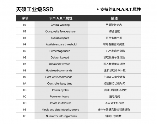

3.天硕工业级SSD支持的S.M.A.R.T.
以下是天硕G55 Pro M.2 NVMe 工业级固态硬盘支持的S.M.A.R.T属性:
