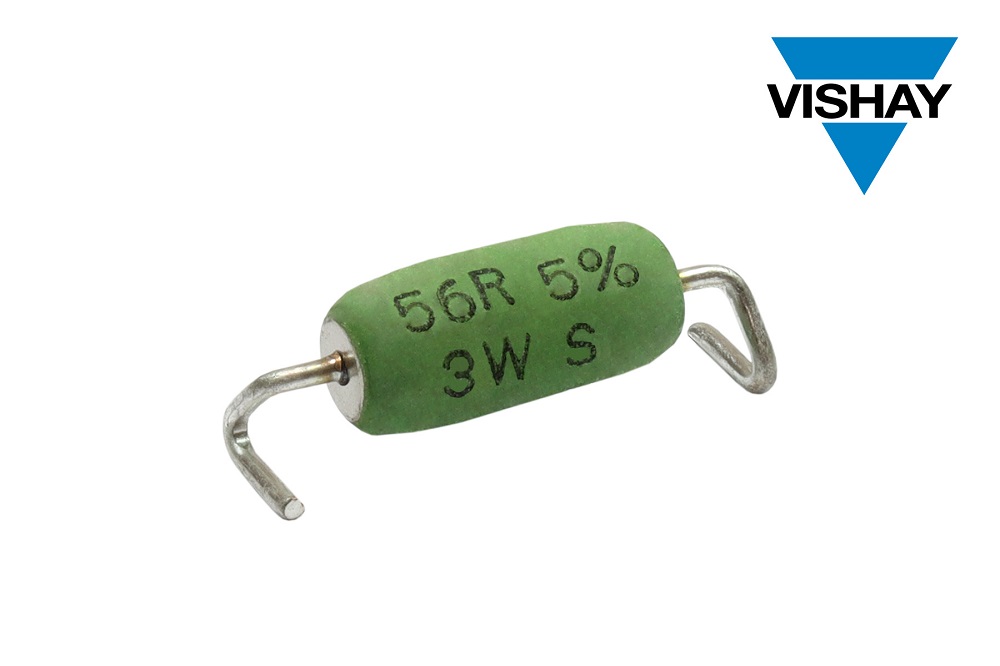

日前,威世科技Vishay Intertechnology, Inc.(NYSE 股市代号:VSH)宣布,其AC03-CS系列轴向绕线安全电阻现可提供便于拾放加工的弯线选件,即WSZ引线型选件,使该器件能够用作表面贴装元件,从而缩短装配时间并降低成本。
Vishay Draloric AC03-CS系列电阻在正常运行时可用作突入电流限制电阻器,还可用作预充电、放电和缓冲电阻器。这些器件旨在确保汽车电子、电能表以及工业驱动和家用电器电源在高直流电压过载或意外施加120 VRMS / 240 VRMS交流主电压时安全、安静地熔断。
对于具有挑战性的工作条件,这些器件具有-40 C至+200 C的工作温度范围,并采用符合UL 94 V-0标准的坚固耐燃的硅酮水泥涂层。这种涂层使电阻器能够保护印刷电路板和其他元件,最大限度降低因极端电气过载而起火的风险,而无需额外串联熔丝。
AC03-CS系列符合AEC-Q200标准,具有高达4 kV的高浪涌电压能力(根据IEC 61000-4-5标准,1.2/50 µs脉冲),在环境温度为40 C时的额定功率为3 W。这些器件的电阻范围为1 Ω至100 Ω,电阻公差为± 5 %,温度系数(TCR)为± 200 ppm/K。这些电阻器符合RoHS标准,无卤素,满足Vishay绿色标准,采用镀锡端接,以兼容无铅(Pb)和含铅(Pb)焊接工艺。
