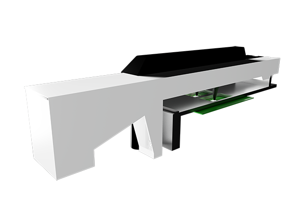

Azoteq键位传感器模块
Azoteq的电感式线性键位传感器模块使标准键位动作能够展现出极致的音乐表现灵活性。
通过传感器实时追踪每个琴键完整的弹奏位置轨迹,可以为键盘演奏者在熟悉的标准化操作界面中提供更丰富的音乐表现力。在合成器系统中,琴键位置支持MIDI多声部表现(MPE)技术实现情感化演奏,也可通过MIDI 2.0标准配合单音控制器实现精准控制。以数字钢琴的琴键定位技术为例,它能更真实还原机械钢琴的动作声音响应特性。
1.Azoteq完整运动键位传感器模组
·获取高解析度琴键运动(位置与时间)数据,并通过SPI接口输出
·替代传统的基于开关的琴键传感器
·通过同一传感器实现多声部(多)触发效果
·无需修改琴键操作即可替换现有的传感器模组
·仅使用一个电感式传感器,就能提供单音开/关触发速度和连续位置数据
