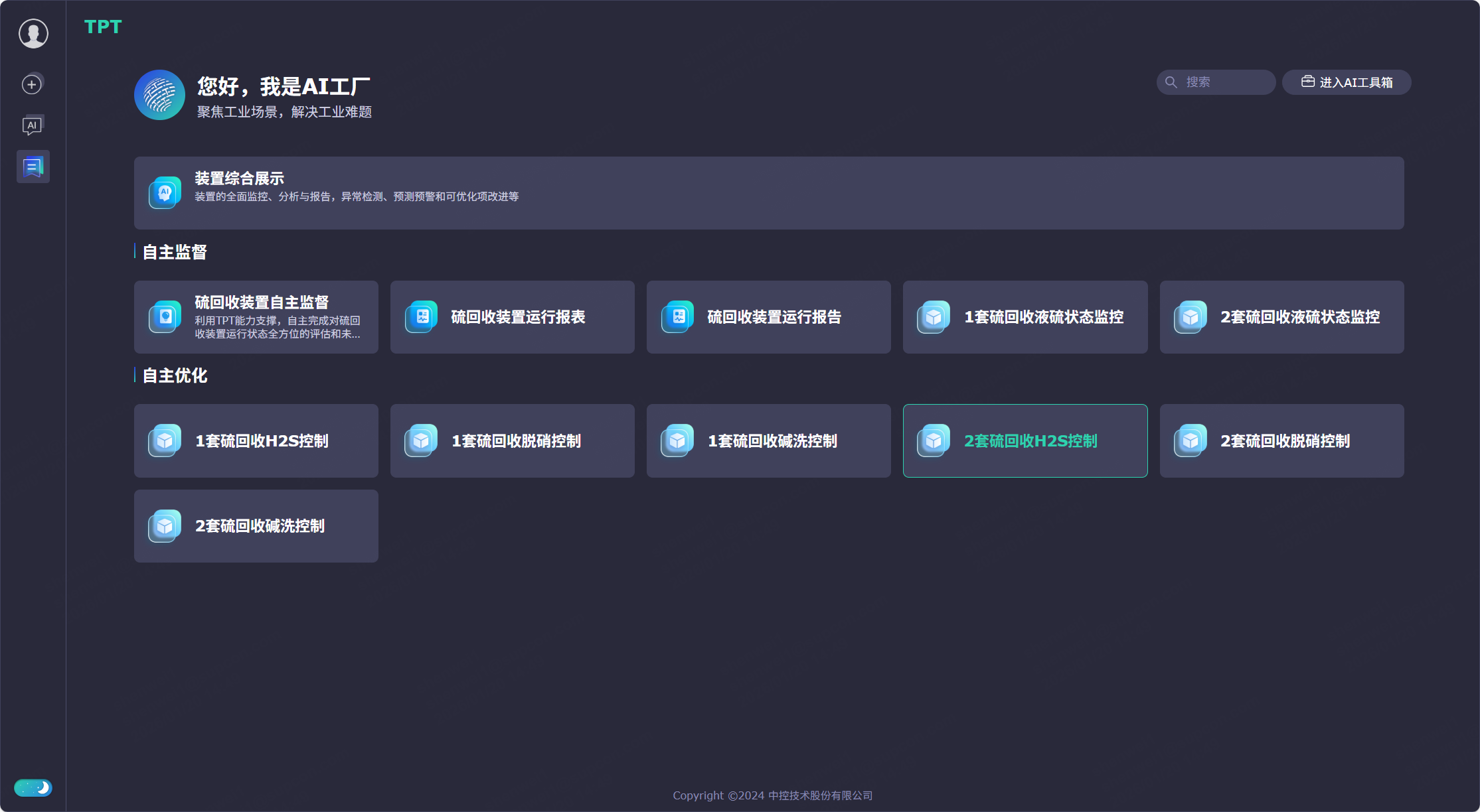

场景一:工艺安全数字免疫系统:24小时守护生产安全
化工生产,安全为先。对应《意见》中“实现安全生产风险预警与事件告警”的高价值应用场景,TPT正在构建一套数字免疫系统,像一个永不疲倦的AI超级安全官,实现了三大关键能力的质变:
“先知”能力:TPT可对硫回收装置进行24小时实时监测与预警,实现500多个关键工艺指标未来2.5分钟趋势的精准预测,能提前发现如液硫堵塞等变化缓慢、人工不易察觉的隐性风险,将事故遏制在萌芽状态。同时,自动归因并提供处置建议,将异常处置时间从小时级缩短至分钟级,并形成可复用的经验闭环。
“透视” 能力:一键生成全局风险四色图,基于AI能力秒级锁定风险根源,让管理人员拥有全域管控的 “上帝视角”,真正实现风险的可视、可知、可控,推动企业安全管理从 “被动应对” 向 “主动防控” 转型。
“科学应急” 能力:通过模型精准量化事故影响范围,智能规划最优疏散路径,将应急决策从 “经验依赖” 升级为 “科学推演”,为应急指挥提供毫秒级科学决策支持,为人员生命安全与企业资产安全筑牢防线。
场景二:实现环保指标的自主稳态控制与优化
加快制造业绿色化发展是《意见》的核心目标之一。TPT在关键环保指标控制上的应用,展现了AI对于实现“双碳”目标的直接支撑力。
以二级硫冷凝器出口硫化氢(H₂S)含量控制为例,与传统控制相比,TPT投用后带来的价值是:
减少环保超标风险:通过提前预测并自动优化控制参数,TPT可将硫化氢(H₂S)含量波动标准差降低30%,大幅减少含量超限次数和超克联锁次数,提高硫磺回收率,确保排放持续稳定达标,规避环保处罚。
提升装置运行稳定性:TPT能使控制回路自动投用率提高,切出次数与人工干预频次锐减,解放操作员,并提升装置的整体运行平稳率。
创造环保与经济双重效益:根据H₂S浓度在0.5-0.75%的变化范围,TPT能在30-40秒内自动计算出最优的主氧、助燃空气、天然气流量设定值,稳定控制主燃烧炉的温度,直接减少物料的消耗,在达成节能降耗目标的同时,有效降低了运行成本。
目前,TPT正将该模式泛化至广西华谊能化碱洗塔与脱硝系统的优化控制,用AI技术为“绿色工厂”和“双碳”目标提供扎实的支撑。
