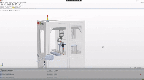

在本次研讨会上,ABB机器人电子业务全球产品经理杨易璇发表了题为《仿真与现实的无缝衔接:工业机器人迈入“虚实合一”》的主题演讲,详细介绍了ABB机器人RobotStudio与NVIDIA Omniverse融合后带给机器人仿真与客户的独特优势。
ABB机器人电子业务全球销售和产品组合经理陈迪凡表示:“机器人自动化的奇点已然来临。而我们的目标不仅是让机器人更聪明,更是让制造企业在部署AI之前就能确信其投资回报。通过将调试时间缩短高达80%、开发成本降低约40%,我们正在帮助客户将‘试错’转变为‘预知’,从而加速高复杂度产品的上市进程。”

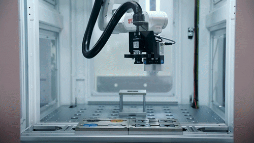

RobotStudio HyperReality将ABB机器人RobotStudio与NVIDIA Omniverse库深度集成。工程师不再仅仅面对冰冷的代码和线条,而是在一个具有物理级精确、光线追踪渲染的数字孪生世界中工作。
工作原理与核心突破
RobotStudio HyperReality的核心是一个“三位一体”的多层数字孪生架构,将产品、环境与机器人同步集成于同一仿真环境中:
01、产品数字孪生层
基于CAD模型和制造公差,精确模拟待组装产品的几何形状、材料属性(如表面纹理、重量),使系统能预判如何与真实产品进行交互。
02、光度测量环境层
高保真模拟局部周边环境,包括光照强度变化、反射、阴影以及相机传感器特性。这一层专门解决AI视觉系统在现实光照变化下的“失准”难题。
03、机器人数字孪生层
涵盖机器人的机械结构、运动能力以及动力学、传感器和控制逻辑,为另外两个数字孪生提供补充。
填补“仿真到现实的差距”
通过上述三层协同,RobotStudio HyperReality实现了两大关键突破:
1.绝对精度(Absolute Accuracy)技术:该技术根据机器人物理配置校准几何模型,将传统路径误差从8-15毫米缩小至约0.5毫米,使虚拟编程的路径在现实中同样精准,满足电子装配等高精度制造需求。
2.合成数据生成与AI训练闭环:结合NVIDIA Omniverse的域随机化技术,系统可自动生成海量、带完美标注的合成数据,用于训练机器视觉和物理AI模型。这使得AI在虚拟产线中就能“见多识广”,从容应对现实中的光线变化与零件公差。
