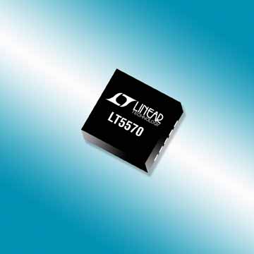

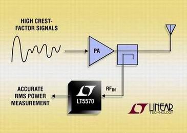

照片说明:准确地测量高波峰因数射频信号功率
