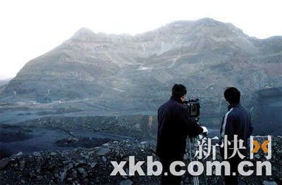

大峰煤矿待爆山体,山体内有大量被称之为"太西乌金"的高品质环保无烟煤矿。

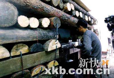

工作人员为各种先进的试验检测设备安装了掩体加以保护。
