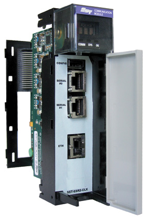

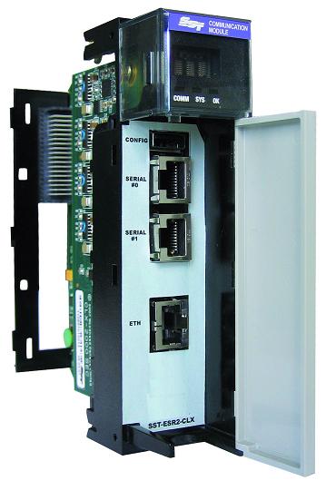

  Woodhead Industrial, a Division of Molex推出用于罗克韦尔自动化Allen-Bradley ControlLogix 控制器的Modbus通讯模块。产品有两种型号(SST-SR4-CLX-RLL/SST-ESR2-CLX-RLL):SR4模块提供4路串口通讯通道。ESR2提供1个以太网和2路串口通讯通道。所有串口均可独立设置为Modbus 主站或从站,支持RTU或ASCII协议。以太网支持MODBUS TCP客户端和服务器功能。
  模块可插在任意槽位的本地或远程机架上,看作一块1756输入/输出模块,在Modbus网络和ControlLogix背板间传输数据。模块至ControlLogix处理器的数据传送支持两种模式:直接模式允许Modbus 数据映射在 I/O 处理器映象区(500bytes输入/496 bytes输出);报文模式 (基于CIP报文) 允许访问存储于模块内32K字/位寄存器中的Modbus数据。相关通讯配置通过基于PC的控制台软件实现并通过RLL(Remote Link Library)方便地实现远程上/下载,无需梯形图编程,简化了现场工作量。
  SST 前面板提供的 USB端口可通过存储于U盘内的用户配置启动模块或升级固件。当模块出现故障时, 新的SST模块可迅速恢复通讯。
