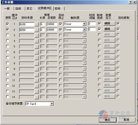

   1.在工作参数设定中设定纪录缓冲区,在“备份存储装置”中选择“CF Card”或“USB Memory Card”这样,人机每采样一次,就会将数据自动备份到CF卡或者U盘,如图一。
图一

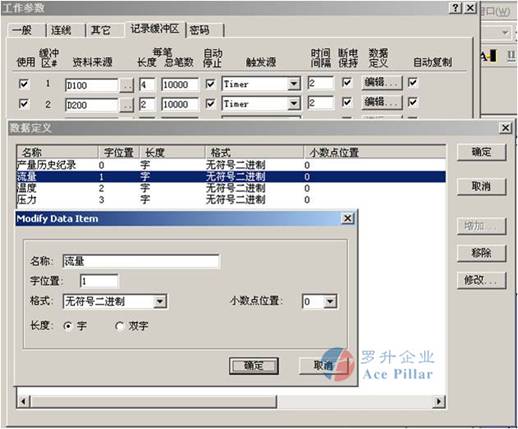

   2.点击图一中的“编辑”,为要取样的数据取名字,如图二:
   A:名称,为取样数据定义名称,中英文都可以。
   B:字位置,该纪录缓冲区的第几个word。
   C:格式,取样数据的格式。
   D:长度,可以为单字也可以为双字。
图二

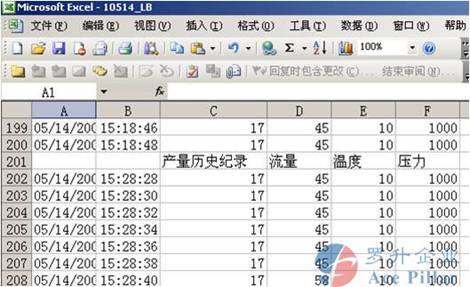

   3.如此设置之后,人机会自动将纪录缓冲区中数据存保存到CF或U盘中,每个纪录缓冲区形成一个EXCEL文件,如图三
图三

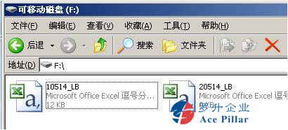

   4.各取样数据以图二中所取名字存在于CF卡,如图四
图四
