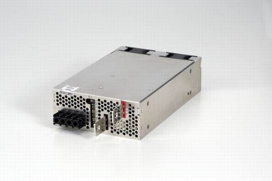

   标准开关电源行业领导者电盛兰达株式会社于2008 年1月在东京推出具有医疗安全规格的1000瓦AC-DC单路输出电源,扩大了其已经成功的SWS系列电源产品线。SWS1000L具有5V,12V,24V三种输出电压选择。其中SWS1000L-24V峰值功率可达1224W. 电盛兰达将会陆续丰富该系列输出电压。增加3.3V,60V等输出电压品种。SWS1000L系列输入和输出间耐电压为4KVAC。即使保持B级传导,辐射电磁干扰时。其漏电流可维持较低 <300µA)。SWS1000L高电压绝缘和低漏电流特性符合医疗安规EN/UL60601-1要求,使其成为药物补给器,血液分析仪器,基因DNA分析仪器 等医疗设备用理想电源。
   SWS1000L工作温度为-20至+74ºC。除此之外,还具有低温启动功能〈-40ºC负载100%.〉,对于在极端温度下工作的系统。例如户外显示屏,道路交通信号系统,SWS1000L此特性成为其可靠的电源选择。同时SWS1000L内置温控风扇,极大降低了噪音〈可达到8分贝〉。此特性使SWS1000L同样成为室内设备的理想电源。例如:自动售货机,自动检测仪,工厂自动设备及控制系统。
   SWS1000L接受85VAC 至265VAC通用输入,使其符合全球电源标准,对于非标准系统电压,SWS1000L能够提供宽范围的输出电压调节,可调范围可高达+/-20%,大多数型号可以从外部输入一个1-6V电压进行远程输出电压调节,调节范围非常宽,为正常输出电压的20% 至120%,这一特性使SWS1000L系列可作为便宜的可编程电源或实验室设备电源使用。
   SWS1000L特性还包括一个12V/0.1A辅助电源输出,风扇失效报警,直流输出正常信号,均流并联功能,过电压,过电流,过热保护功能。SWS1000L系列电源具有CE标志及UL, CSA, EN60950-1, EN60601-1, UL60601-1 ,EN50178 安全认证。冲击,振动测试满足MIL-STD-810F要求。所有型号传导及辐射电磁干扰满足EN55011-B, EN55022-B,FCC-B标准,电磁抗干扰符合EN61000-4标准。高次谐波电流符合EN61000-3-2 Class A规格。
【SWS1000L产品外观】
