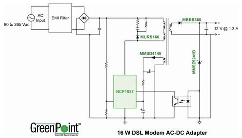

    安森美半导体(ON Semiconductor,美国纳斯达克上市代号:ONNN)推出用于xDSL调制解调器的16瓦(W)交流-直流(ac-dc)适配器的GreenPoint™公开参考设计。这设计具有高电源工作效率和低待机能耗,超越美国“能源之星”(ENERGY STAR®)针对单电压ac-dc和ac-ac外置电源1.1版本的要求。这参考设计还易于修改,用作打印机、路由器和集线器(hub)的10至20 W单输出电压适配器。
   这解决方案经过了充分的应用和测试,在120 Vac和230 Vac条件下分别达到78%和79%的电源工作效率,超越“能源之星”对这两种输入条件下74%的能效标准。这解决方案在待机模式120 Vac和240 Vac条件下分别仅消耗240毫瓦(mW)和200 mW的功率,均超越“能源之星”对这两种输入条件下0.5 W(即500 mW)的要求。此外,这参考设计还符合美国联邦通信委员会(FCC)的Part 15 Level B电磁干扰(EMI)要求。
   安森美半导体汽车和电源管理部高级副总裁兼总经理威廉思(Andy Williams)说:“安森美半导体的16 W GreenPoint™参考设计扩展了我们的ac-dc适配器高能效参考设计的电源范畴。客户利用这经过验证的解决方案,能够快速地开发符合世界各地市场不断演进的能效标准的消费产品。”
   这参考设计提供适配器的全部功能模块,采用安森美半导体的数款电源管理器件,并利用公司领先的分立元器件系列,实现了优异的电源能效。
参考设计中的关键产品包括:
• NCP1027:这高压开关稳压器包含1个功率MOSFET及1个启动电流源,而它们都连接至大容量电容。为了防止低输入电压条件下严重的失控问题,可调节的欠压电路会阻截这种情形,直到达到足够的输入电平。NCP1027采用PDIP-7封装,每1,000片的批量的单价为0.97美元。
• MURS160:这1安培(A)、600伏(V)超快整流器采用SMB封装,每2,500片的批量单价为0.20美元。
• MBRS360:这3 A、60 V肖特基整流器采用SMC封装,每2,500片的批量单价为0.33美元。
• MMSD4148:这100 V开关二极管采用SOD-123封装,每10,000片的批量单价为0.04美元。
• MMSZ5241B:这500 mW齐纳二极管采用SOD-123封装,每3,000片的批量单价为0.04美元。
