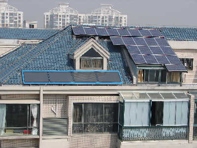

赵春江的发电厂位于上海莘庄附近“阳明国际花园”小区内一座住宅的顶楼上:22块光伏电池板拼成了3000瓦太阳能电池板。
◇核心提示
在上海一幢12层的住宅顶楼上安装着由22块光伏电池板拼成的3000瓦太阳能电池板,在过去一年的时间里,这套设备累计发电3068度电,并且全部“免费”并入电网。
而这个目前中国唯一的“家庭电厂”的工作人员只有一个人:赵春江。

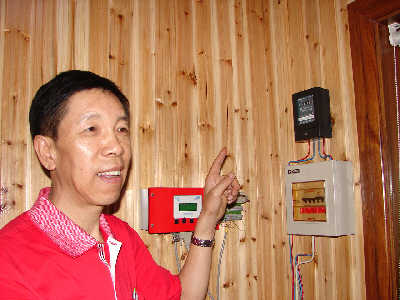

赵春江带着早报记者登上了他家的阁楼:他现在的住宅是复式,外送一层阁楼,阁楼的顶部就是太阳能光伏电池。20多平方米的阁楼内,摆放着笔记本电脑、温度仪、数据传感器、太阳辐射仪等,“这些设备可以自动记录发电的数据,一共花去14万元。”
这个“家庭电厂”由22块光伏电池板拼成,一共21平方米,功率为3000瓦。“这是日本三菱公司的设备,因为工作关系和他们联系比较多,大家比较熟,价格还是打了折扣的。目前国内的光伏发电设备质量也能达到这个水平。”赵春江介绍道。
根据赵春江的观测,6月份黄梅天阴雨绵绵,发电数量最少,其次是12月份、1月份;而8月份的阳光最好,发电量也最高,这个月发电共计352度,平均每天12度。“不过,发电最多的一天不在气温最高的8月份,而是4月19日,当天发电17.5度。”
