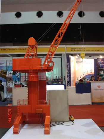

  在2008年4月举行的“第二届中国(上海)国际起重机械及配件展览会”上,三菱电机首次向众人展示了起重行业的综合解决方案。6套色彩鲜艳并按真实起重机等比缩小的模型,演示着6项各不相同的控制功能,吸引了观众的目光。功能简介如下:

   (六)变频器内置PLC功能
  变频器内置PLC,可以编写应用程序控制变频器的运行、监视、读/写参数及其它输入输出。
  在此行车系统中,PLC只做各部分控制回路的调度,处理运算更简单,省掉大量的输入输出点数,减少故障点。
