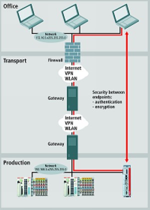

   作为 OPC UA 先驱厂商的一员,Beckhoff 已于 2007 年底成功完成产品测试,结果证明,TwinCAT OPC UA 服务器和客户端完全适用于 Windows XP 和CE 操作系统。由于现有的 OPC 技术基于微软的 COM/DCOM 模型,因此受限于微软的操作系统。而最新的 OPC UA 标准是基于 TCP 通讯协议的,因而独立于平台。集成的 UA 数据加密功能符合国际安全标准,为客户端和服务器之间的安全通讯提供了保障。TwinCAT OPC UA 组件理想用于大型及小型控制平台,如在 Windows CE 环境下运行的 Beckhoff CX系列的嵌入式 PC。
   由于网络所需要 OPC 配置工作量极小,因此 TwinCAT OPC UA 服务器的应用也非常简单易懂。只要网络中有一台 PLC 可用,就能够实现直接的 UA TCP 通讯。UA 服务器检测 PLC 程序中识别 UA 访问的变量并在网络中激活这些变量。除了标准化 PLC 过程数据的交换之外,Beckhoff 的 UA 解决方案还可提供设备特定信息和服务。用户可以读取包括硬件信息在内的参数,如平台和风扇转速以及软件信息(如操作系统版本)、MAC-ID、可用内存和屏幕分辨率。Beckhoff 的 UA 客户端也可与其它 UA 服务器(如来自其他制造商的控制器,用 TwinCAT 直接集成在数据交换中)进行通讯。办公与服务层之间的数据交换通过多个传输网关实现,直到机器层。

  Beckhoff OPC UA 解决方案支持安全、独立于平台的数据交换。
