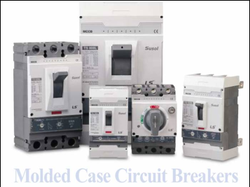

  1-1. Susol MCCB
Susol MCCB
  ● 特征
  1)断路性能的划时代提升
  Susol 塑壳断路器(MCCB)是在发生故障时利用电弧产生的高燃气压力来缩短短路时间,将短路能量最小化,防止接点间的融灼,进而提高了分断能力。将塑壳断路器中最主要的性能---分断性能提高到了世界顶级水平。
  经验证,其运行短路分断电流可达到100%的极限短路分断能力,进而提高了可靠性。
  2) 选择断路(Discrimination)
  选择断路只切断系统中有缺陷的负荷,维持其他部分,最终目的在于确保电力供给的最大持续性。只切断出故障的部分,有利于确保网络的健全性及安全性。
  最小化压力开关装置部位,利用缩短电弧的燃烧时间及利用驱动部凸轮切换装置的电弧能量(I2t)等,令原有产品更加精密化、其功能更加稳定,使优化系统运营的最佳解决方案成为了可能。
  3) 通讯(Network Solution)
  在大型工厂及智能化大厦等需要确认负荷末端的设定值极限值及需要远程监控电流的监控系统的位置可以使用。还有在瞬时电流里,增加的上位断路器里加入了有目的性的延缓时间功能,令下位断路器运行ZSI(Zone Selective Interlocking)功能,并可以立刻在短路范围内实现选择性切断功能,使监控系统及控制面板的有效控制得以实现。
